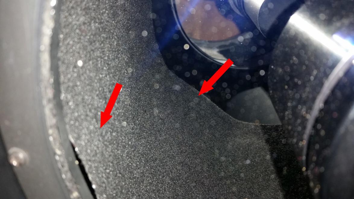

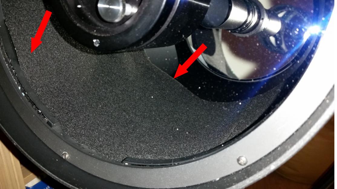

j'ai le revêtement intérieur (indiqué par les flèches rouges) de mon C9 qui se décolle. Connaissez vous quelqu'un ou un réparateur qui puisse s'en occuper ?
Je vis en Ile de France.
Merci d'avance

Ce n'est pas grave pour le moment, cela ne nuira pas à la qualité de ton C9. Comme armelk , le retourner si garantie sinon il faudra le démonter par l'arrière pour recoller le revêtement intérieur. Il doit y avoir des tutos pour le démontage et remontage ! de C9.
Rien de grave :)
oui étrange je pensais que c’était peint l’intérieur , tu l'as acheté neuf ?
Oui, l'intérieur des tubes est peint et il n'y a aucun "revêtement" collé.
Il existe différents sites qui montrent, photos à l'appui, comment démonter l'instrument, mais cela reste une "intervention à risque(s)" si l'on fait une erreur tant au démontage qu'au remontage.
En fonction de la proximité, voir si un membre d'un club est en mesure d'effectuer une intervention ou contacter soit Medas soit un magasin proche.
perso je ne tenterai pas de mettre quelque chose dedans , trop peur que ça se détériore et de devoir tout rouvrir pour virer la poussière que cela pourrait faire :/
même chose que siléo !
Perso je ne toucherai à rien, remettre de la colle pour fixer ce tissu à un risque pour les miroirs !
Si il y a un solvant dans la colle on ne connait pas l'impacte.
Je n'ai pas regardé dans mon C9, mais de mémoire c'est de la peinture, même qu'une fois j'ai retourné mon tube sous garantie chez médas pour faire un nettoyage.

Un truc simple à faire, c'est en gardant le tube à l'horizontale, bien calé, d'enlever la lame de fermeture en gardant bien ses cales en mémoire (en liège sur les C8). Tu auras accès à l’intérieur du tube facilement pour découvrir ce velours, qui n'est pas d'origine, mais résulte certainement d'une "amélioration" par un ancien proprio.
Plutôt que de l'arracher (si c'est du protostar aye aye aye...) ou de le ré enduire, incise le dans le sens longitudinal avec un bon cutter et replaque le.

Et pense aussi du coup à regarder le support secondaire qui a probablement bénéficié de la même amélioration, avec le même velours en fin de vie!
C'est facile à faire et je pense que désacraliser un peu notre matériel est bénéfique.
je me demandais si ca avait un incident sur la qualité de l'image.
Ha ben la pour le coup, oui, au vu des photos. On dirait que la moquette (Mondial Moquette?) commence gentiment à obstruer le primaire!
Bonjour tout le monde, j'ai suvis vos conseils et je suis allé chez M42. Très bon acceuil. Il va s'occupé de cette fameuse moquette. Et en meme temps une révision du tube :)
