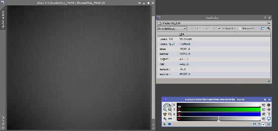

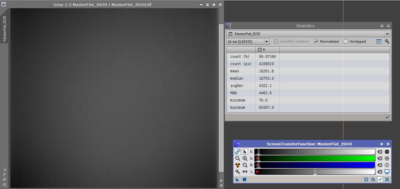

je sais qu'il faut contrôler une valeur mais le problème avec pix c'est que je ne vois pas ou ! je fait bien avec le process statistique mais j'ai un doute quant même
voila ce que j’obtiens avec mon master
j'ai plein de traits verticaux :confused:

ben c'est mon master flat que j'ai fait avec DSS
J'ai vu dans un autre fil de discussion qu'un flat très "poussé" avait aussi des bandes verticales, je commencerai en refaisant tout le pré-traitement avec PIX.

ok je vais refaire pour voir mais c'est la valeur d'un flat que je voudrais connaitre
j'ai bien l'impression de pousser un peu trop la
demain j'en refait d'autres moins fort
et en fait je n'ai pas encore cherché comment faire avec pix mais vous avez raison c'est sans doute mieux de tout faire avec le meme
