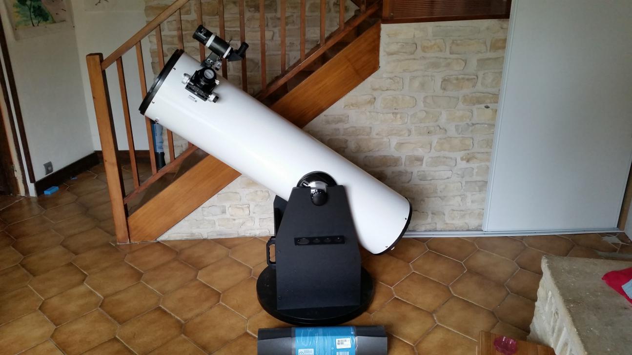

Ça y est mon Dob ou plutôt "the beast" en référence de ça taille!!! a fait ça première sortie dans la nuit de vendredi a samedi!!
Et oui ni croyant pas mes yeux, la météo a été favorable, bien fraîche mais dégager.
Travaillant de Week end et commençant le samedi a 5h, et l’éclairage de ma rue s'eteingnant a 22h30, je me décide quand même a sortir the beast prendre l'air vers 19h,tampis je dormirai pas beaucoup.
Bon j'y vais vers 21h15 avec toute cette lumière dans ma rue c'est même pas la peine, j'y vois rien, c'est peine perdu, je me dis attend 22h30.
A cette heure j'y retourne, et je commence sur une cible que je connait, les pleiades, M42 et jupiter.
1ere impression, je suis un peu frustrer car c'est quand même assez dur a pointer ( il manque la vis kc de mon chercheur qui est donc n'est donc pas regler au top ) en clair il me faut un bon moment pour m'habituer a the beast!! (et ce n'est pas fini!!!:) je suis loin de dire que je le maitrise.
j'ai fait le principale de mon observation sur Jupiter, tellement facile a pointer, a l'oculaire 30mm et a 9 mm.
Je me rends compte qu'il faut suivre sans attendre a 9 mm sa bouge vite.
mais ma première rencontre et magique avec ça bande équatorial et ces 4 satellites superposer!!
J'en veut encore !! mais le temps passe et mon quota de sommeil en prend un coups si je continu car demain boulot a 5 heures!!
Je sent que j'ai pas fini de faire des nuit blanche !!
Comme bilan pour une première sortie rapide je suis content malgré la frustration d'avoir été limité dans le temps et dans l'espace pour l'observation et ma connaissance du ciel!
- Il y avait bcp d’humidité sur le tube!! qu'en est il a l’intérieur? y en a t'il autant?
que peut il être fait pour améliorer cela?
sur le primaire n'est ce pas problématique?
-j'avais bcp de buée également sur la lentille et l'oculaire du chercheur qui ne m'a pas aidé au pointage!!
comment vous faite? vous les rebouchez a chaque fois?
comment y remédier?
- ce n’était pas tout a fait net! la collimation a revoir!
j'ai un oeilleton de collimation, mais j’avoue que ça me fait un peut peur!!
pour conclure,
ça ne s'improvise pas,il faut que je prépare mes futur sortie! en me limitant peut a une au un deux constellation,a choisir que quelques objet etc!
il faut indéniablement que je m écarte au max de la lumière, ou alors depuis chez moi qd tout le monde est couché lumière éteinte, et encore la fenêtre sur le ciel est restreinte mais pour s’entraîner ça peut le faire!
en tout cas j'en redemande !!!
j'espere ne pas polluer le forum avec mes péripétie de débutant,
dite moi si je dois ouvrir un autre sujet a la rubrique matos, ou obs,
et puis je pense que j'ai pas fini de vous questionner
merci de m'avoir lu

  kmille16 a dit :
Salut !
La première chose en effet consiste à aligner le chercheur à partir de la Polaire, on commence au PO (Porte-Oculaire) afin de faire coïncider le centre de l'image avec le centre du chercheur, donc en réglant celui-ci.
Et puis oui, quel domaine maîtrise-t-on du premier coup ? Il faudra plusieurs soirées pour commencer à mieux tout comprendre, et des mois/années pour toutes les subtilités !!
  Citation
comment y remédier ?
L'humidité est en effet l'un des principaux ennemis de l'astram !!
D'abord avoir sous la main un chiffon doux et très propre pour les lentilles, mais pas pour les miroirs (on ne touche pas aux surfaces des miroirs !).
Premier remède : le pare-buée qu'on dispose en prolongement du tube afin d'empêcher ou de retarder le dépôt de buée sur le secondaire : souvent suffisant quand la buée ou le givre ne sont pas trop importants : prix 2,45€ le petit tapis de sol chez Décathlon ;
deuxième remède (complémentaire) : le sèche-cheveux 12 volts qu'on branche sur une batterie à part ou sur la prise allume-cigares de la voiture : ça chauffe peu mais c'est suffisant pour ôter la buée ou le givre sur le secondaire, les oculaires, le chercheur.
  Citation
Cela s'apprend, avec de la patience, nous sommes tous passés par là, ce ne sont pas les tutoriels qui manquent !!
  Citation
pour conclure,
Cela dépend, les fois où le ciel est bon et l'humidité peu importante tu en feras bien plus !
Perso j'improvise la plupart du temps et je me fais 20 ou 30 objets en une soirée, au manuel sans Goto ni Pushto !
  Citation
Trouver un endroit adéquat pour l'observation est en effet la tâche première : mieux vaut prendre du temps à se rendre dans un bon endroit bien sombre que d'aller vite dans un endroit pollué, surtout pour le CP (Ciel Profond).
  Citation
Consulte d'abord dans ce forum les sujets qui traitent des mêmes soucis rencontrés par les débutants, tu gagneras aussi du temps.
Dernier conseil : si un club, un groupe d'astrams, existe dans le coin, la convivialité et un bon entourage seront d'excellentes motivations, et l'assurance d'un apprentissage efficace et plus rapide (y compris pour comprendre à effectuer une bonne collimation) !! ;)
Modifié par paradise
Pour l'humidité tu peux attendre (et espérer) que celle-ci "tombe" ou givre avant de sortir ton matos.
Sinon Paradise a résumé, un tapis de gym que tu installeras sur ton tube et sur ton chercheur pour l'allonger.
Enfaite tu as quoi comme chercheur?????
Pour les oculaires tu peux les laisser dans leurs boite et le tout dans un sac, ou la méthode barbar, les mettre en poche :be:
Sinon tu peux te confectionner une valise d'oculaire, avec une sorte de mallette en "métal" et plusieurs tapis de gym,
-Sur une feuille tu fais un patron des emplacements de t'es oculaires,
-Puis tu colles plusieurs tapis de gym les un sur les autres afin de former un bloc,
-Enfin avec ton patron, tu découpes le bloc de mousse que tu viens de crée et que tu installeras dans ta mallette.
Pour les miroirs, n'y touche jamais, la seul chose que tu as a faire après chaque observation, c'est de laisser ton tube et tout t'es accessoire optique, ouvert a l'horizontal chez toi au chaud, pour laissé l'humidité "s'évaporer" et ainsi évité des "taches" ou ce genre de chose.
Pour la collimation le mieux serait de te trouver un laser de collimation, ça sera le plus simple à faire.
Ton oeilleton de collimation te permet de voir ton primaire via ton secondaire.
Tu as 2 types de vis qui gère ton primaire,
-les vis de réglages (elle sont noirs sur ton GSO je crois)
tu les reconnais a leurs ressorts
-les vis de serrage (elle sont peut-être blanche sur ton GSO)
elles n'ont pas de ressorts, elle ce contente juste de toucher le support de ton primaire pour le bloquer, une fois que tout est réglé.
Tu as 4 vis qui gère ton secondaire,
-Une grosse centrale, qui elle tien ton secondaire, donc attention a pas trop la dévissé!
Elle le tien et lui permet, selon comment tu la visses, d'avancer ton secondaire vers le primaire ou l'éloigner.
-3 autres périphérique, elles touchent le supports du secondaire et permet du coup de le faire bouger et de le bloquer.
Ce que je te conseil, mets ton tube a l'horizontal, dévisses totalement tes vis de serrage (primaire) et arrange toi pour que tes vis de réglage (primaire) soit a "demi" course, pour évité de grosse contrainte sur ton support et du coup sur ton miroir primaire.
Ensuite sort pas tout a fait a fond ton porte oculaire et insert ton oeilleton de collimation.
Tu verras un cercle noir centrale, ainsi qu'un point noir qui lui ne sera pas forcément au centre de suite.
Tu verras également 3 "branche" "bout" noir en périphérie, tu dois pouvoir les voir tout le long de la course de ton porte oculaire.
Procèdes en 3 étapes:
1=>Si tu ne vois pas les "branche" noir en périphérie, tu dois agir sur les vis de réglages de ton secondaire.
2=>Si la tache noir n'est pas au centre du cercle noir centrale, tu dois agir sur les vis de réglage de ton primaire.
3=>Quand les 3 "branches" noir sont visible, et que la tache noir est au centre du cercle centrale, tu visses les vis de serrage de ton primaire de façon très douce, elles doit juste toucher puis exercer une légère pression qui doit être assez similaire sur les 3, sinon tu risques de perde un peu de ta collimation.
Modifié par Alcalino
Pour la collimation, le laser est aussi la solution la plus coûteuse...
Dans un premier temps, il faut juste vérifier que les étoiles à fort grossissement sont des points (ou de tout petits disques à très fort grossissement) et non des trucs allongés ou flous. Si c'est le cas, et ça devrait l'être au début, c'est bon.
Si jamais il y a un souci (étoiles allongées ou floues même quand on fait la mise au point), on peut se référer à cette page http://www.webastro.net/index.php?wapedia=articles&article=217 , juste l'Acte 1. C'est facile à faire et à comprendre, et c'est gratuit. (Ce qui me gêne un peu avec les accessoires genre laser, c'est que j'ai l'impression que les gens ne comprennent pas forcément ce qu'ils font, par exemple il y en a qui croient qu'un laser permet de vérifier la collimation).

aller comme demander je vous met quelques photos de l'engin:
vous remarquerez le célebre pare buée en devenir!!!
Oui, premier VRAI instrument (je ne compte pas celui dont je ne sais même plus les caractéristiques de quand j'avais 15 ans. Un 114/900, surement).
Jolie bête ! Ca en impose, devant l'escalier.
Merci Starac (EDIT : J'avais mit "Paradise", pardon ^^ ), je ferai attention :)
