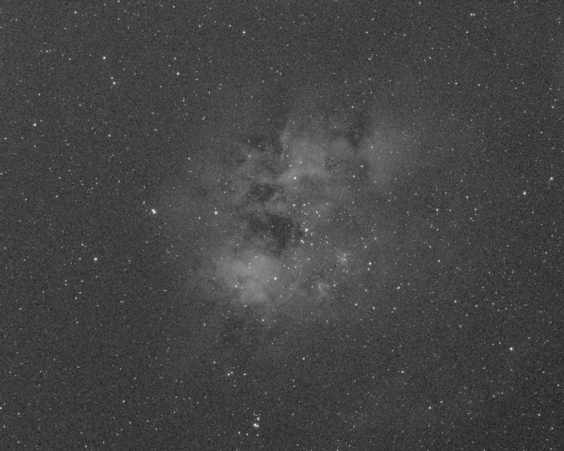

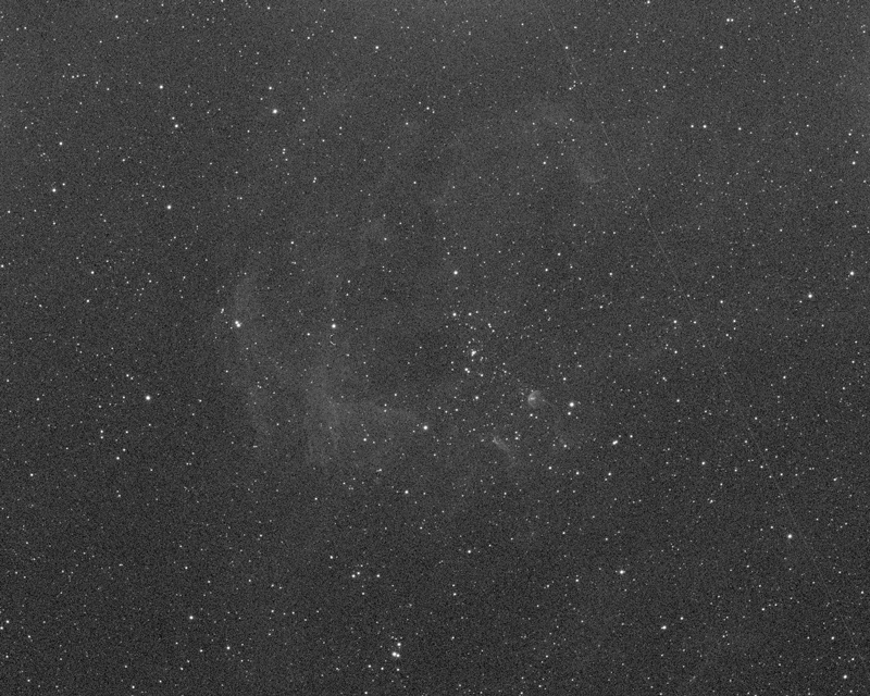

Ayant un peu de temps a tuer je suis venu apporter quelques éléments supplémentaires de prise de vue :)

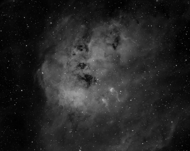

Commencons avec un animation des brute en Ha
Il faudra peut-être patienter légèrement pour voir les animations.
Empilée Ha

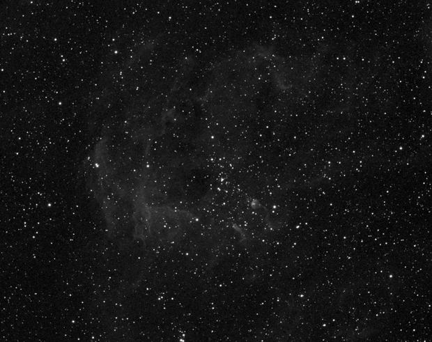

Animation brutes SII
Empilée SII

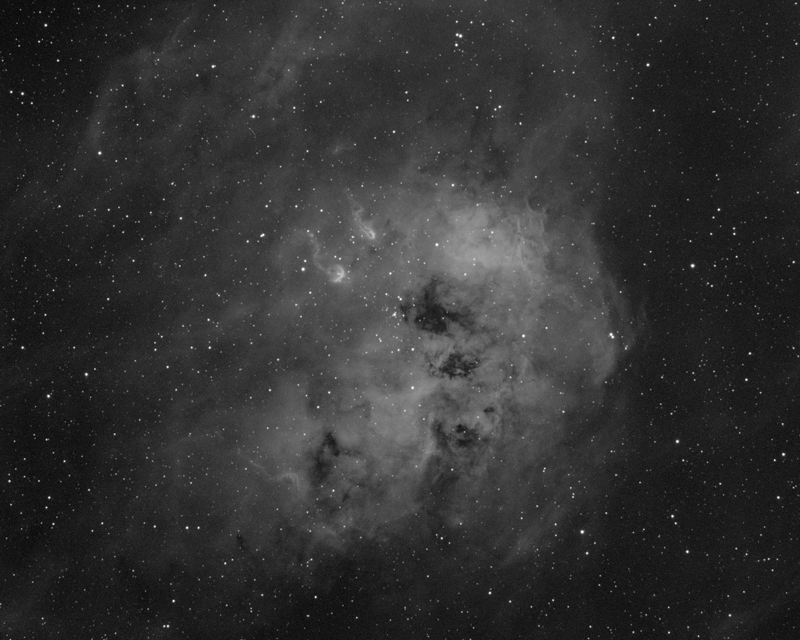

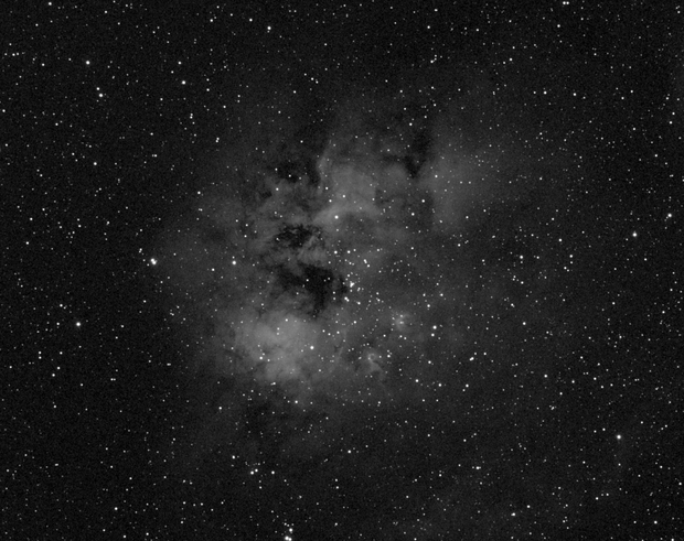

Animation brutes OIII
Empilée OIII

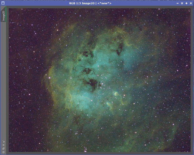

Regardons maintenant le SHO avant début de traitement de la chrominance (visu avec STF)
Je suis passé par le script normal LRGB pour l'assemblage
Qaunt au script spécialisé de Laurent celui-ci m'a paru un peu trop intimidant pour que j'ose m'en servir :)
Le traitement est fait avec la combinaison suivante: R=100% SII, G=100% Ha et B=100% OIII
La luminance ne contient elle que le Halpha.

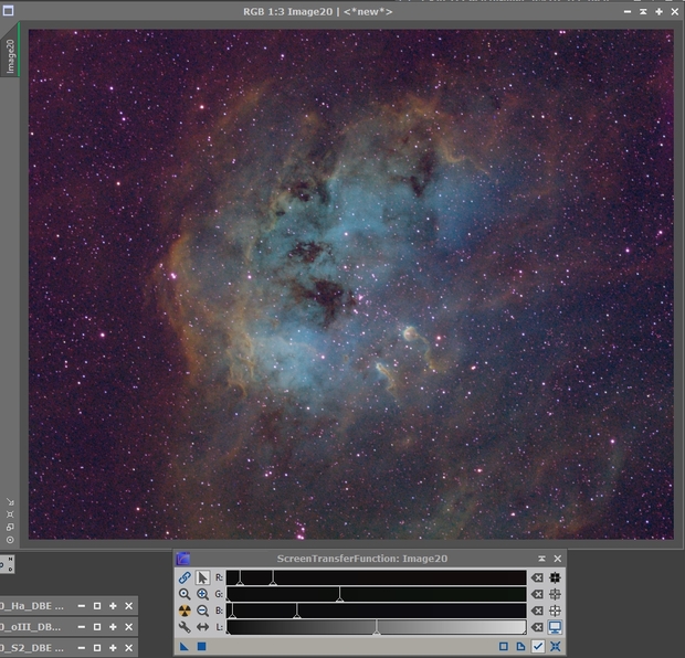

Ici sur le point de passer par histogram transform, équivalent PSien du niveau
On commence a bien distinguer les nuances caractéristiques qui dessine l'image finale.
S'en suit une série de saturation/désaturation basse/haute lumière, courbe (atténuateur magenta) sur calque étoilé et anti-bruit avant superposition du tout avec la luminance traitée préalablement.

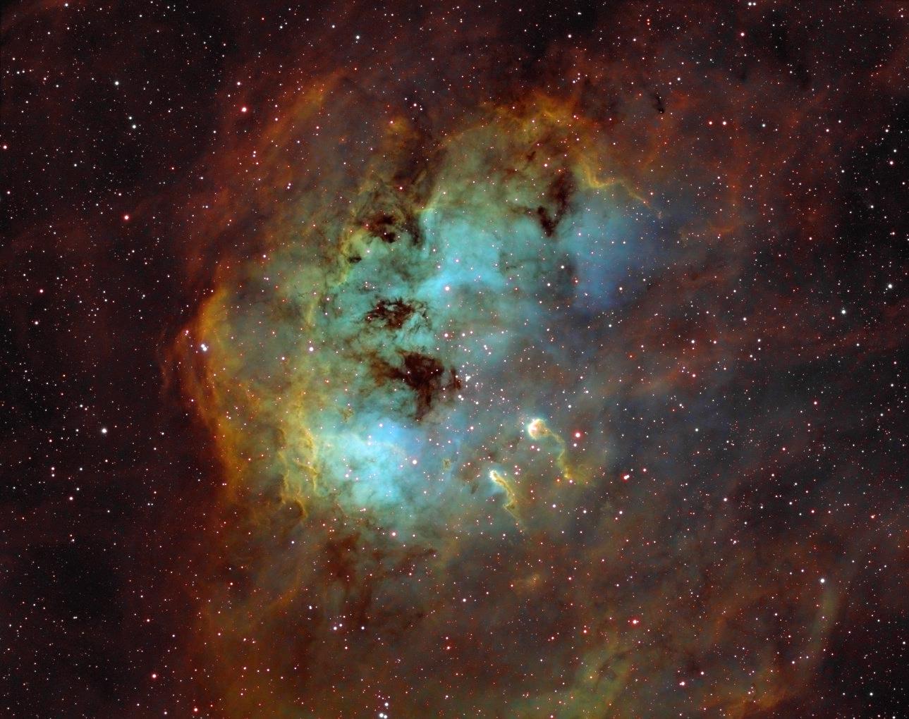

Je reconnais que la similarité des couleurs avec l'image que LITOBRIT a dégoté sur le net est troublante.
Cela dit jamais je n'avais vu cette image avant aujourd'hui.
Mais bon... méfiez vous de moi des fois qu'un jour je vous vole vos couleurs pendant que vous avez le dos tourné !ph34r!:hm:.
Merci d'avoir publié cette suite d'images qui a du te demander beaucoup de travail.
Je regrette que cette polémique intervienne à un moment dramatique pour notre liberté. Je suis moi aussi Charlie.
L'image "dégotée" sur le net n'est pas là pour tenter de prouver quoi que ce soit mais pour montrer la similitude de dynamique entre ta couleur faite en 2 heures avec la lune et en pleine ville avec une de moins bonne qualité, faite en 20 heures dans un site protégé et une lunette de plus grand diamètre pilotée par un astram réputé. Tu dois te douter que tous les SHO lovers aimeraient bien profiter de ton expérience dans le domaine.

Je suis toujours étonné de la quantité de signal SII et OIII récupéré en 600s bin1. Cette caméra a des performances inouïes.
Tu pourrais faire passer une .fit unitaire en SII et OIII pour comparer avec ce que j'obtiens ? J'ai fait passer mes fichiers à ceux qui me l'ont demandé.
Je suis aussi étonné du peu de gradient de chacune de ces images malgré la lune et les éclairages bien présents de ta grande ville. Tu les retires avant empilement ? Ce sont les filtres 3Nm qui limitent ce gradient ? A moins que tu ne sois monté en altitude ?
