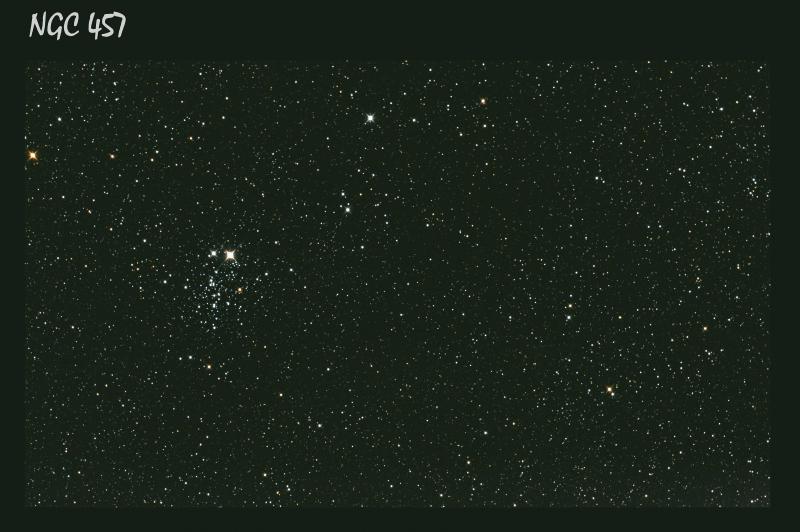

Un amas ouvert pour commencer 2015, NGC 457 autrement appelée E.T ou l'amas de la chouette. dans la constellation de cassiopé ( mais tous le monde connait :) )
environnement :
0 puis -2°, lune à 80% nuit du 1 au 2 janvier
le newton 150/750 que je caresse doucement pour essayer de commencer à le maitriser ( il reste 2 aigrettes bifides :( ) , autoguidage avec ma petite lulu, mais du vent qui a supprimé quelques poses.
soit
19 poses de 180 sec
22 darks
+/- 15 flats et 15 offsets
traitement iris , topshop elements 12
d'abord la full , juste un peu rognée par le retrait de gradient d'iris ( lune très pleine)
pour la full --> NGC 457

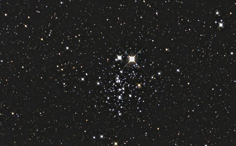

un crop sans retouches :
Je me suis posé pas mal de question au traitement, car si on pousse trop , les étoiles deviennent carrées , si pas assez , on perd des détails... Finalement ; les problèmes de traitement sont surement a résoudre ou anticiper à l'acquisition ?
Après il y a le cosmétique...jusqu'ou peut on aller ? sur ce crop j'y suis allé un peu fort :wub:,
Voila, pas de quoi casser 3 pattes a un canard , mais c'était une chouette nuit très claire
C'est pas mal ;)
Fdc un peu vert, ca se corrige facilement
MAP légèrement décalée, ou bien empâtage dû au vent
Léger coma dans le coin haut -droit (surcorrection) mais ca passe.
