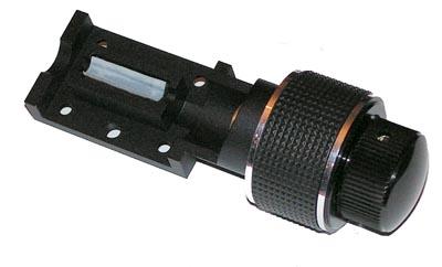

Il y a quelques mois, j'ai fait l'acquisition d'un crayford William Optic d'occasion pour mon SC.

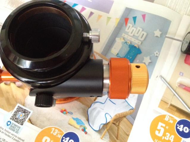

Le HIC est que le crayford rencontre un défaut au niveau du bob knob du microfocuser 1:10 ... je l'ai acheté en connaissance de cause.:be: plus on tourne le focuser, plus le microfocuser sort de son logement. Je précise que toutes les vis sont bien serrées.
Voyez le truc...
Après moult démontage/remontage, j'ai vu que l'axe doit être bloquer dans une pièce supportant les roulements à billes...j'ai tenté plusieurs manips, ça tombait toujours au bout de quelques manipulations.

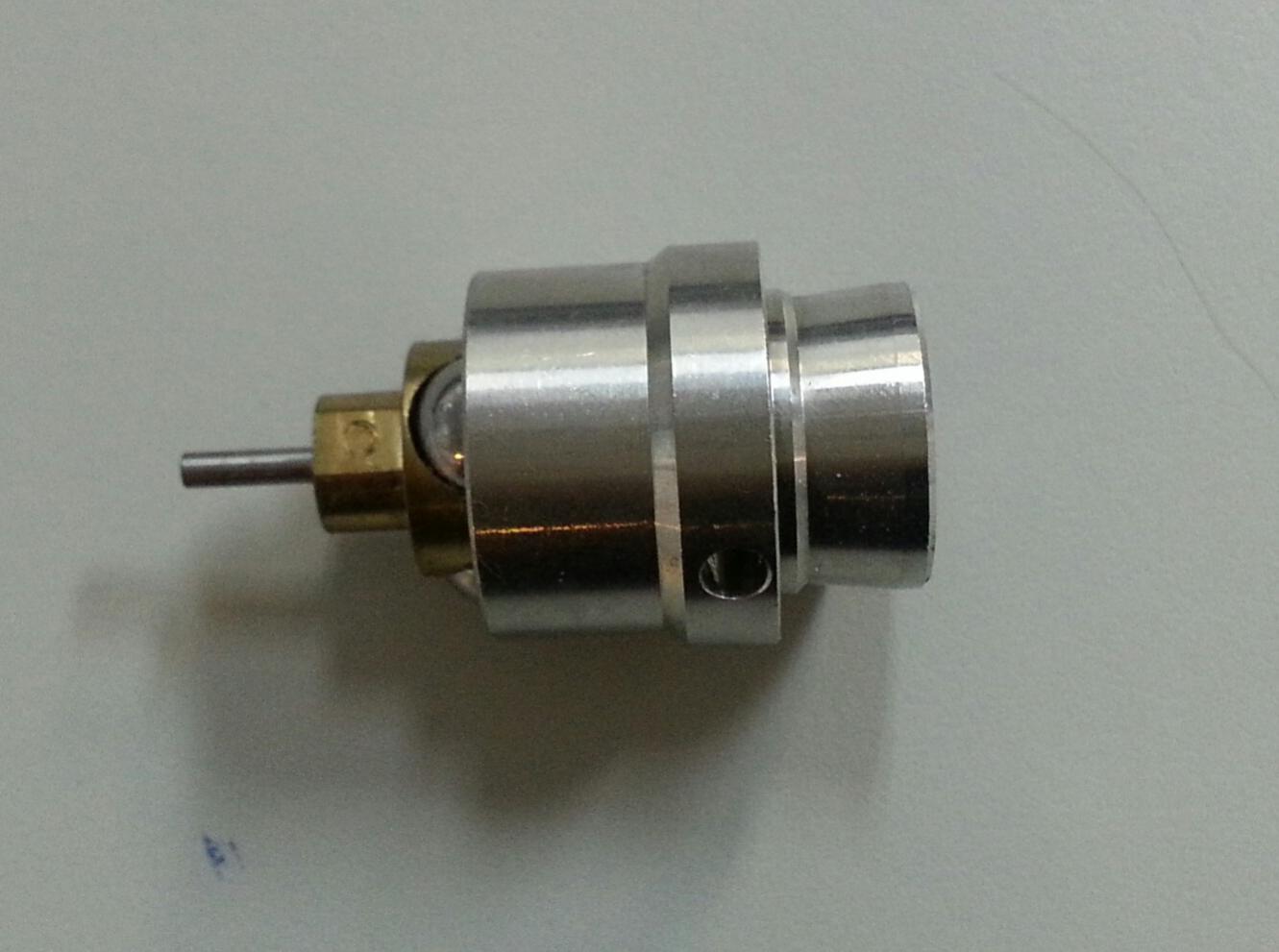

Mr TIM de chez William Optic m'envoit une photo illustrant la pièce cassée
La tige se trouvant à gauche n'est plus solidaire de l'ensemble roulement :cry:

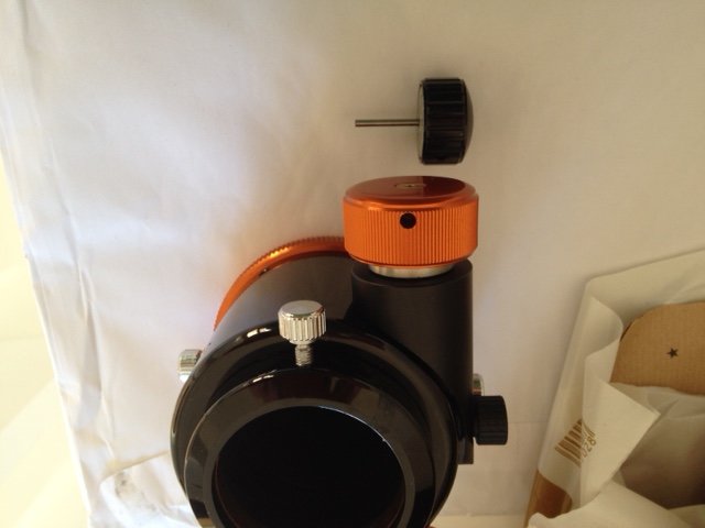

Moyennant 49$ et une semaine d'attente (semaine de noel) plus tard...
j'ai reçu la pièce...:rolleyes:
On sort les clés haleine...et avec l'aide de mon assistant (mon garçon de presque 4 ans) et quelques minutes plus tard....
Le Crayford fonctionne superbement bien... donc tout cela pour dire à tous ceux qui comme moi rencontrent ce défaut, il y a un Mr TIM super sympa qui peut vous aider ... et que la réparation est vraiment des + simples.:)

J'avais eu exactement le même problème avec ma WO et Tim m'avait aussi répondu très rapidement. J'avais cependant trouvé que la pièce cassée était exactement la même que celle qu'on trouve dans le µfocuser Lacerta qui équipe mon autre télescope.
Je me suis donc passé de la proposition de Tim en vandalisant mon autre µfocuser...
