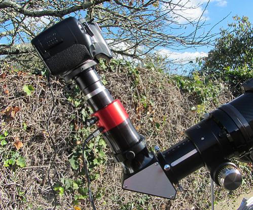

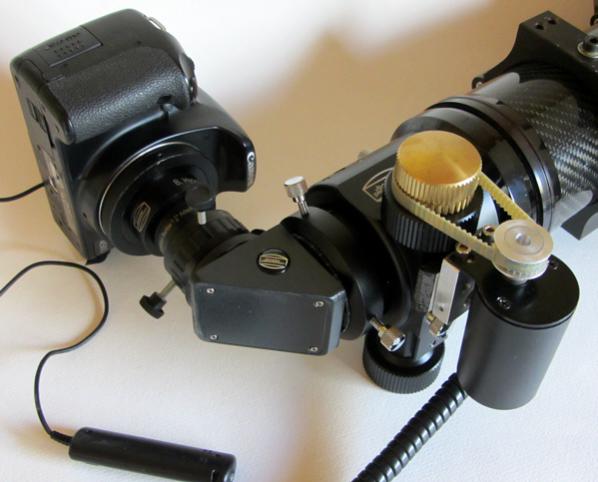

en attendant les crayford Baader toujours indisponibles suite aux difficultés de roulements (prévu en janvier 2015), j'ai acheté celui-là, mais la version pour lunette.
Je l'ai pris car c'est pratiquement le même que le Baader, en particulier le même système pour la motorisation (voir image).
A part le fait qu'il manquait une vis de serrage de la partie tournante.... expédiée à part par TS suite à ma réclamation de principe, c'est un excellent crayford une fois bien réglé, capable de porter du poids... (voir image)
Il faut néanmoins changer les vis métal par des vis plastique pour que la rotation se fasse en douceur.
Je le recommande.

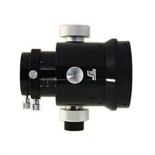

Pour celui-là:
Le TS Monorail Focuser - 86mm flange

Petite précision, la motorisation est débrayable, il suffit de mettre une petite vis moletée sur la poulie moteur, à la place de la vis pointeau d'origine.
Ce que j'ai fait. :)
