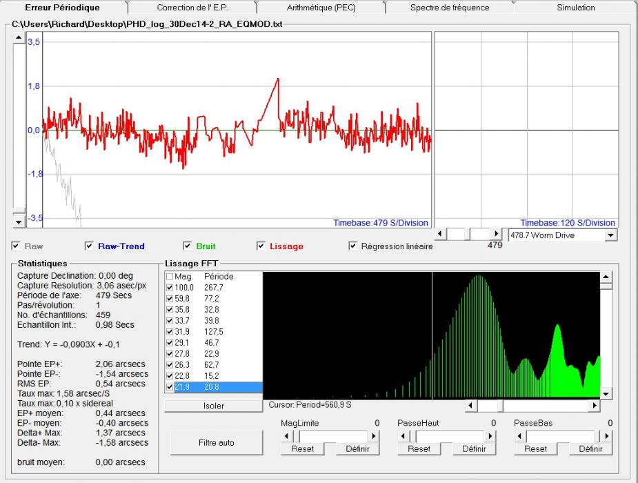

Je redécouvre l' astrophoto après quelques mois (années) :confused:d’interruption. J'ai une monture CG5 goto célestron. J'ai tenté de réaliser un autoguidage de cette monture par une une meade DSI-C et PHD guiding sur une ORION D80x400 et photo avec Canon 400D sur 80ED
N'y connaissant pas grand chose en autoguidage pourriez vous me donner votre analyse sur le guidage en RA (il me semble que la MES n'est pas correct avec un décalage de 0.903arcsec/sec ) ligne grise . :?:
c'est fait avec PECpre à partir d'un fichier log PHD guiding

Merci d' avance pour vos commentaires et vos conseils avertis
Pensez vous qu'un nettoyage / graissage améliorera le guidage ?

Salut
Qu'elle est ta vitesse de rattrapage sidérale sur la Nexstar (rate ) car si trop élevée gare aux a coup .
Tout dépend de la charge de ta monture .
la vitesse de rattrapage sidérale est celle celle définie par la monture CG5
la charge d'environ 4.5 kg largement inférieure aux préconisations pour cette monture
il me semble qu'il y a un changement au milieu de la courbe ?
merci
Modifié par astro31
Il faudrait les courbes PHD, on ne peut rien dire ici.
Pour mesure l'erreur périodique avec PECpre, il faudrait désactiver l'autoguidage.
Il faut aussi une bonne mise en station, ça ne doit pas dériver de plus de 1 à 2" par minute, c'est peut être le cas ici on ne sait pas?
Aussi il y a peut être une inversion entre les données de l'AD et du DEC.
Le pic au milieu est typiquement un rattrapage de jeu, c'est plutôt en DEC que ça arrive, en AD le moteur ne change pas de direction donc pas de jeu à rattraper.
re-graissage : on en est très loin. Il faut d'abord bien maîtriser les basique avant d'envisager ça.
bonsoir oliveso,
les courbes PHD , tu les obtiens comment ? avec PEAS les données selectionnées ici proviennent du fichier log de PHD
Pour mesure l'erreur périodique avec PECpre, il faudrait désactiver l'autoguidage => OK
Merci pour les infos, je vais suivre tes conseils
