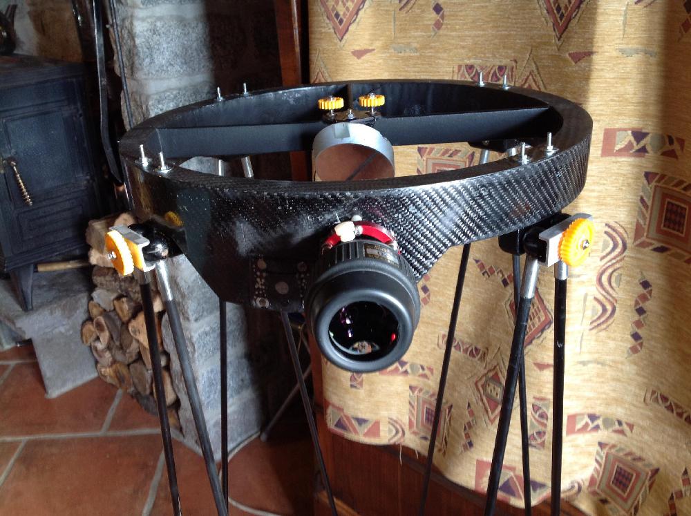

Assez HS: dis Gérard, ils sont ultra-classe tes tourillons.
Tu peux en dire plus?
Patte.
tavu :be:
c'est un copain qui m'a roulé une bande d'alu pour la partie patins, + une vieille jante alu de vélo avec en entretoises tes tubes alu de 8 tenus par des têtes fraisées plates de 4
le FRP masque les têtes
la résistance obtenue est époustouflifiante!
12 kg de verre + 12 kg d'alu :be:

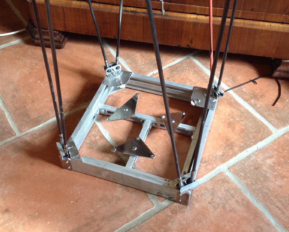

En fouillant dans mon bordel super bien rangé j'ai trouvé des pitons de fixation pour filin acier.
c'est de l'acier galvanisé et ç'est pile poil le diamètre intérieur de mes tubes carbone .
qu'en pensez vous ?
je n'ai rien collé ,c'est juste un montage pour vous montrer.
je voudrais ensuite fixer ça sur une plaque cintrée légèrement pour avoir l'angle idoine comme l'a fait Gérard .
en faisant le nécessaire pour ne pas avoir de jeux dans les liaisons bien sur ;)

- chape réalisée en plat d'alu, pliée à l'angle voulu (2°), collé/encastrée dans une fente usiné à l'extrémité des tubes, espace libre comblé par résine+micro-ballon, et manchonnage de cet assembalge par un ruban de carbone UD.

tes trucs sont des solutions valables.
Juste regarde ce que ça pèse.... Dis autrement, ya peut-être "trop" de camelotte inutile.
Mais si c'est pouillème et que ça ne contrarie pas ton cahier des charges, ben pourquoi pas !

Bon voilà , j'ai écouté certains conseils donnés ici et j'en profite pour remercier tout le monde .
Je suis passé en 8 tubes et fixation par boules .
C'est tres tres rigide ,je suis meme surpris par l'ensemble !
Celà resiste tres bien a l'épreuve du volant de voiture donc je suis très content :be::be::be:
