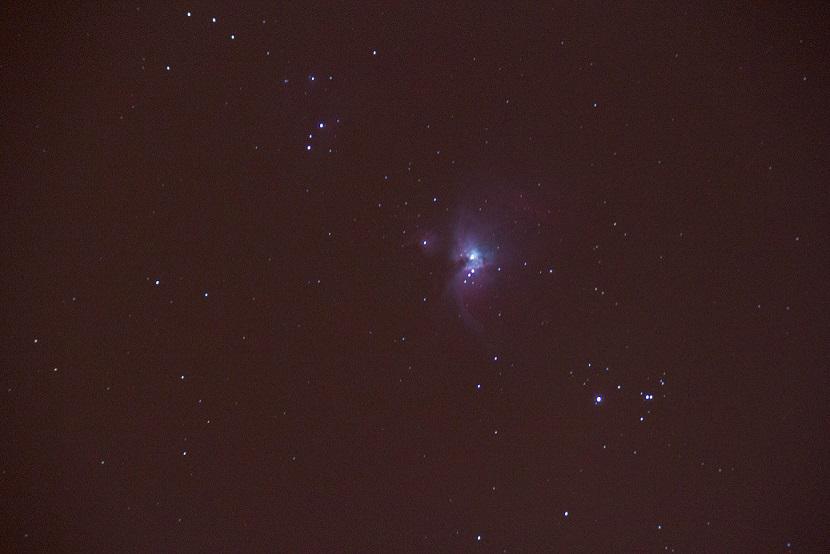

la preuve
Une brute (non retraité)de 360s avec réducteur correcteur WO X0.8 à 800iso au 450d d'origine

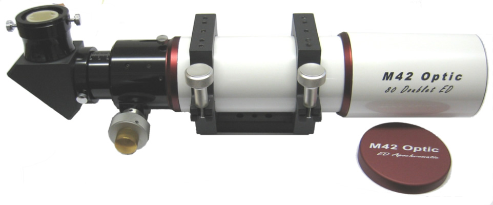

hello ton lien semble briser ,si c'est celle-là :
http://www.m42optic.fr/pro/catalog/images/astronomie/apochromatiques/ED080F7e_m2.jpg
je l'ai possèdes un temps avant de passer a un triplet ,et elle et bien le seule point a surveillé ce sont les trois visse du PO qui sont a base de téflon pour la rotation de celui-ci-après plusieurs recherche je les ais remplacer par des vis avec une tète a bille 18€ les trois vis....
c'est encore moi.
Pourriez vous me donner votre avis sur cette lulu
http://www.m42optic.fr/pro/catalog/p...roducts_id=479
certes une 560 mais F7
Merci encore.
Un membre vend la même sur les petites annonces de WA a négocier entre 300 et 350 euros si le tube seul (prix neuf 476euros) sinon le prix annoncé de 450 euros est bon si il y a un Renvoi coudé en 2", les colliers et la valise de rangement
http://www.webastro.net/petites_annonces/lunette-80ed-astroprofessional_26781.htm
peut être est elle encore dispo
Fab

J'ai eu une petite fenêtre de 10 Min ou j'ai réalisé une série de 3 photos de 2 secondes de M42 sous un super lampadaire sans moteur en tournant ma molette à la main et le résultat me semble plus que prometteur.
J'attend maintenant ma motorisation et vous ferais un petit retour.
Modifié par denebola
C'est pas plutôt 2 minutes :p
Pour les images ne t'inquiètes pas, les brutes sont presque toujours moches.
Bravo pour ta première sortie photo !
Bonjour popov
non non c'est 2,5 Secondes précisément.
Je ne peut pas passer au-delàs je n'ai pas encore de motorisation sur ma monture donc je "guide" à la main et impossible de faire plus long :-)
