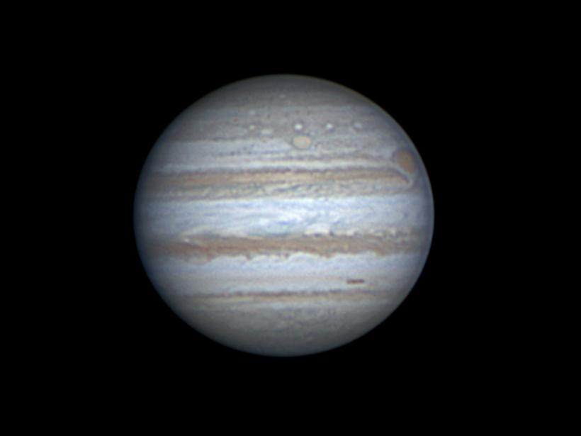

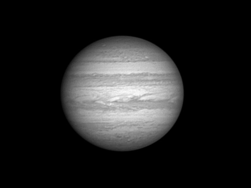

Celle de 2H04 HL en Ir 610 avec la ZWO ASI, image à 80% , 2 minutes sans dérotation :

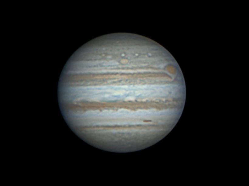

Celle de 4H43 HL avec la Point Grey, image à 80% , 2 minutes sans dérotation :
Bonus, celle de 2H52 :

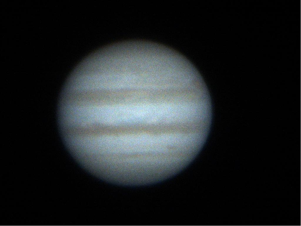

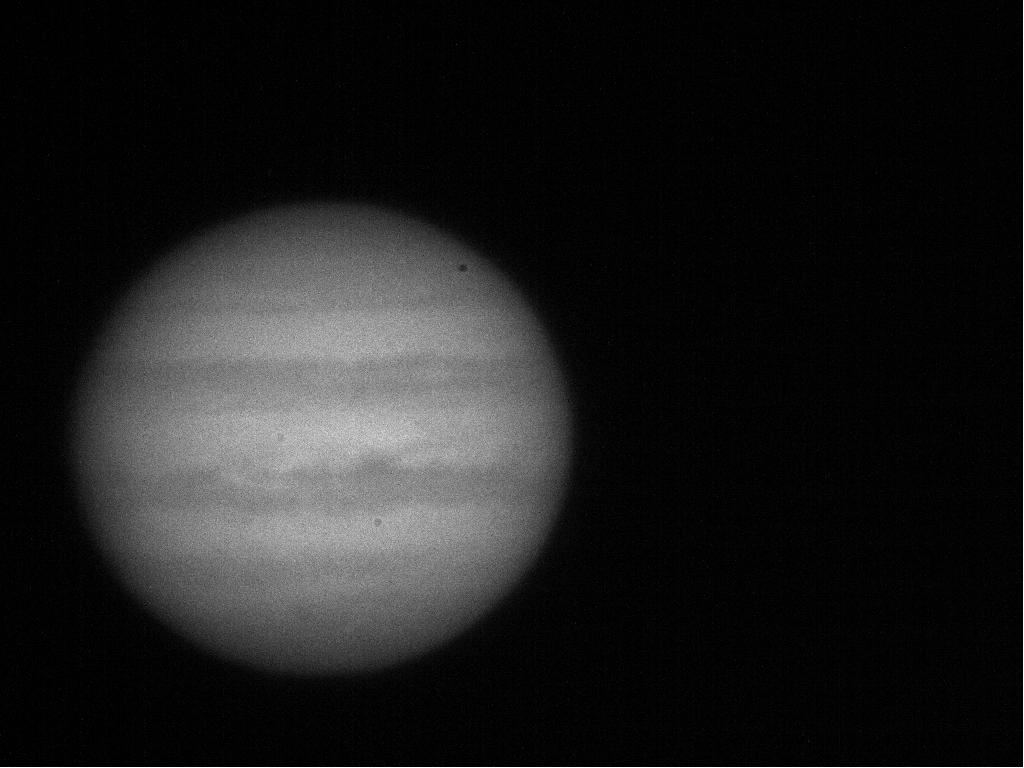

Pour le fun 2 bonnes brutes :
Télescope Newton Orion Optic 300/1600 sur monture EQ-6, barlow 5x
Monochrome 4H43 : caméra Point ZWO ASI 120 MM S + filtre R+Ir 610.
910 images retenues sur 4100, tri à l'oeil. FPS = 34 img/sec.
Capture avec Firecapture en Ser. Registration sous AS2 en multipoint puis Iris et Photoshop
pour finaliser le traitement et les retouches cosmétiques.
Couleur 4H43 : caméra Point Grey Blackfly BFLY-PGE-14S2C-CS à capteur couleur IMX104. Pas d'ADC
1300 images retenues sur 4600, tri à l'oeil. FPS = 38 img/sec.

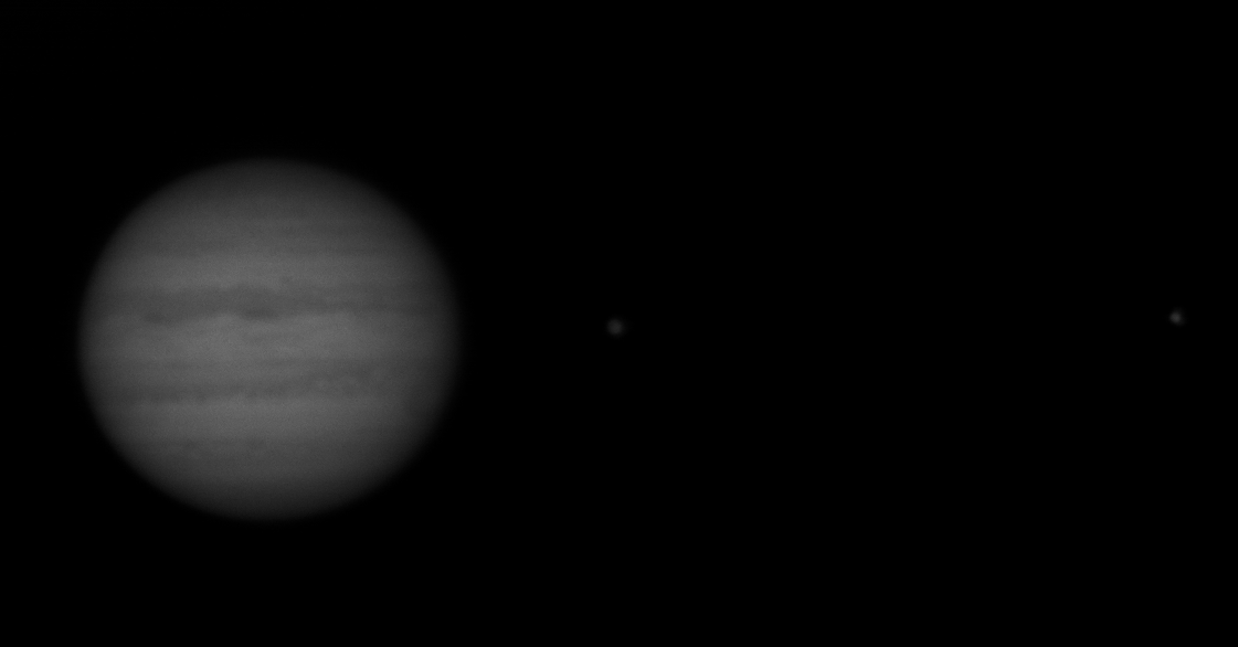

Bravo Albéric, toi au moins tu as réussi une très belle image couleur, bien détaillée ! C'est la taille réelle d'acquisition ?
Là, je dois avouer que mon seeing était bien meilleur, même si loin d'être parfait. Voici l'une de mes bonnes brutes :

la couleur, ( avec une camera couleur j'avais pas vu), est une réussite!
le limbe est bizarre, c'est du a la camera couleur?

Mais vu l'échantillonnage, perso je me serais limité à 90 secondes max de prise de vues ...

Comme les autres une préférence pour ton image couleur, mais la monochrome est très bien aussi (un poil surexposée sur mon écran).
Le "limbe bizarre" dont parle exaxe, semble être un rebond dû au traitement , où je me trompe?
Salut William,
Oui mes brutes sont bien à taille d'acquisition.
A vu d'oeil je pense en effet que ton seeing était un cran au-dessus de la nuit du 6.
stephane
Bonne année Albéric, tu la démarres fort !
En effet, le traitement assez musclé sur la couleur fait apparaitre un rebond en bordure.
Je pense que la turbulence n'a pas aidé non plus. Et encore je l'ai un peu adouci sous Photoshop.

Aaaaaah enfin !
Moi aussi coup de cœur pour la version en couleurs !
Bravo tout de même, c'est du bon !
Salut Vincent,
Dans l'absolu il faudrait que je me limite à 60 secondes sans dérotation. Mais n'oublie pas
que j'ai fait la registration en multipoint sous Autostakkert et ça donne un plus grande latitude
pour la durée de la capture. Le morphing du multipoint compense la rotation, enfin dans une
certaine limite. Et au 300 ou au 400, 2 minutes ça reste raisonnable.
Oui il y a une zone brillante qui sature très vite, la dynamique est ici au maximum. ;)

Bonjour !
En néophyte que je suis :
Quand vous utilisez le terme "brute" et d'après l'image qui en résulte, parlez-vous d'une image isolée du film prit par la caméra et avant l'empilement ?
Bonjour !
Exactement : l'image est extraite du film brut !

Belles images Xs-man. Je préfére la N&B plus fine et pas mal détaillée.
C'est normal, d'une part elle est en R+Ir donc la partie du spectre la moins affectée par la turbulence, et plus le capteur monochrome n'a pas de trame de Bayer. Donc double avantage.
