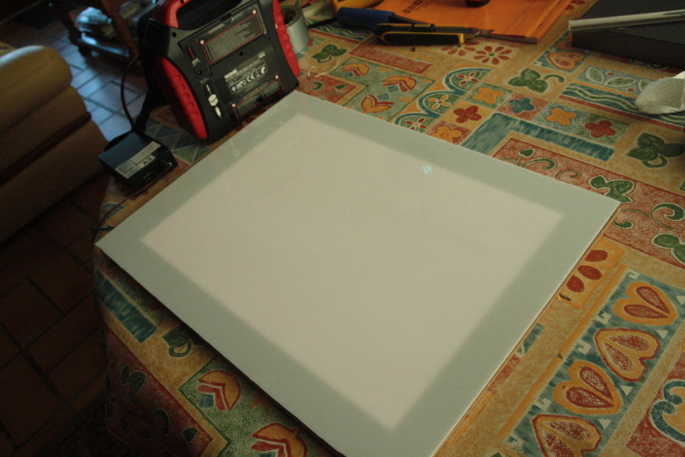

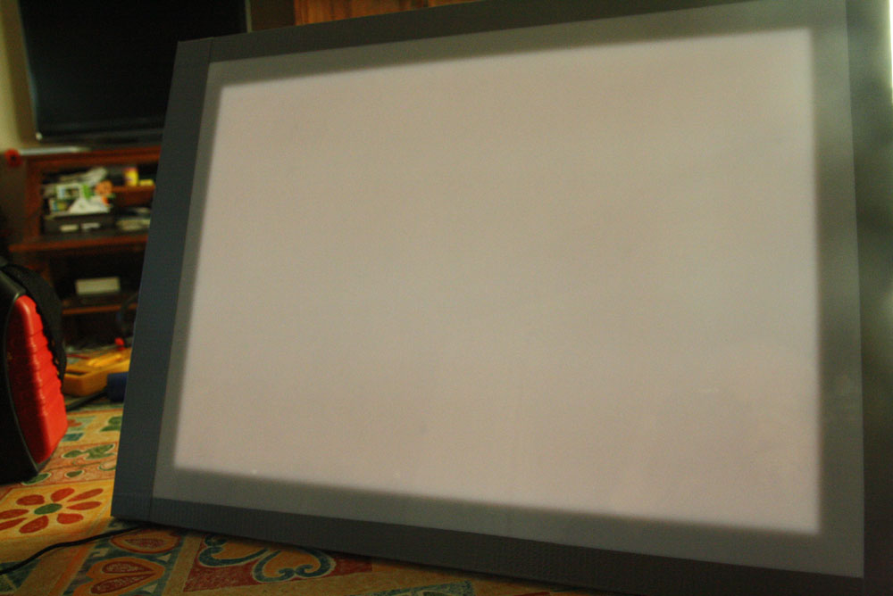

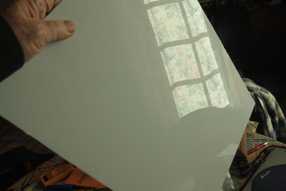

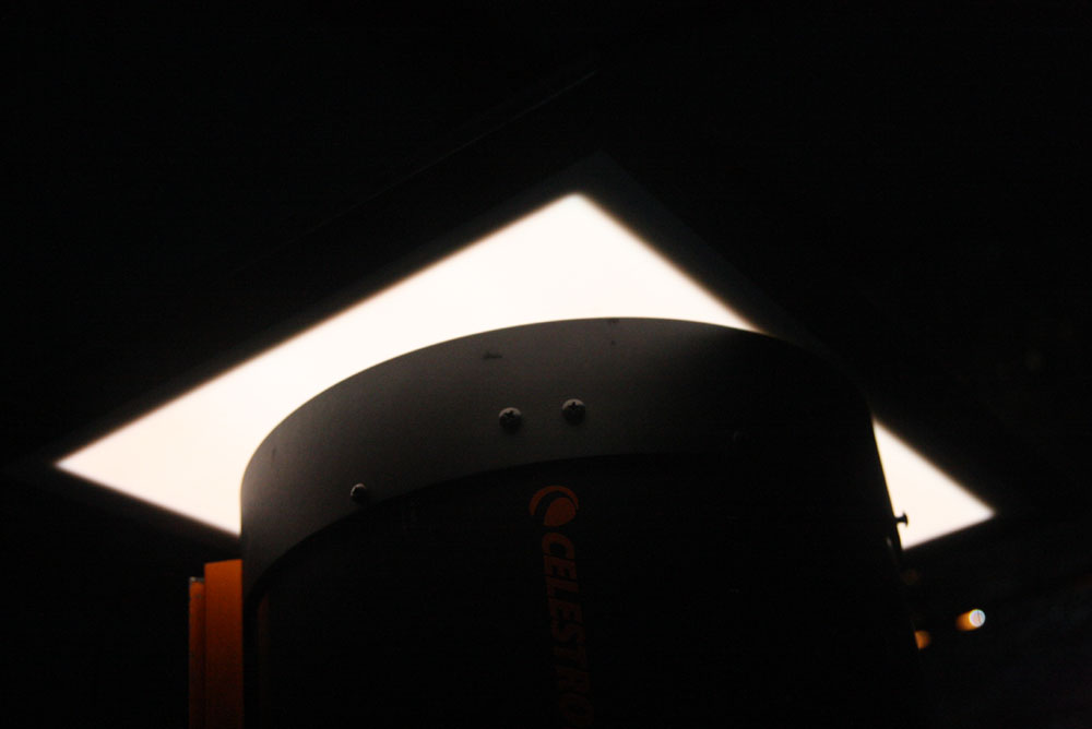

J'ai fabriqué le mien avec:
A3 pour aller avec lulu de 80 et C11
Une plaque de CTP
Une plaque de polycarbonate laiteux ( mag de brico )
Adhésif toilé

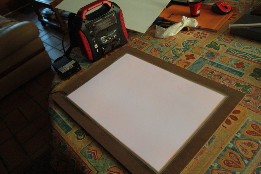

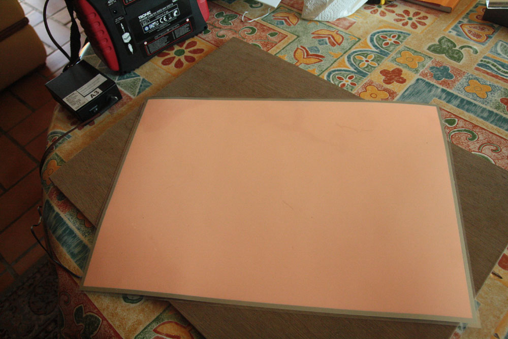

J'ai fait quelque chose de semblable (format A4 pour des téléobjectifs jusqu'à 150 mm de diamètre), à ceci près qu'au lieu du polycarbonate j'ai pris des feuilles translucides récupérées sur un vieil écran de portable. Le tout est inséré dans un cadre en CTP et carton dur collés, avec le transfo vissé derrière ledit cadre.
Une seule critique : ça reste trop lumineux, même à 100 ISO, je dois faire des temps de pose de 1/50s environ. il semble cependant que cela ne pose pas de problèmes de clignotement, la fréquence du générateur alimentant le panneau étant assez élevée.
Ajoute des feuilles de papier calque, ça atténue bien la lumière. Une feuille de papier blanc peut aussi faire une sacré atténuation (ne pas en prendre avec filigrane !).
C'est le système utilisé par C.Buil que l'on peut voir sur son site.
Je l'ai utilisé un temps. Ca a l'air de fonctionner sur les instruments de petit diamètre, mais avec le C11 c'est un peu juste.
