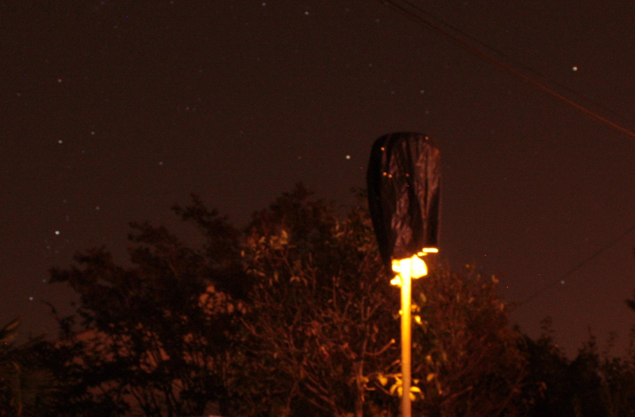

Au risque de dire une betise, ça donnerait quoi si on peint la partie supérieure, ou coller un gros sac poubelle noir dessus le temps de l'observation ?
@ Ray:
1) tu risques un peu de te casser la gueule si le truc est aussi haut que chez moi
2) tu risques une amende si un abruti te chope là
3) ce n'est pas le plus grave: la lampe va chauffer puis sauter et.... ils viendront lui en mettre une toute neuve avec un rendement 20% meilleurs....
Peut être que s'il peint systématiquement la boule sans se faire prendre ils finiront par lâcher le terrain..... :p
Erf... en collant de la peinture noire sur la partie supérieure elle risque de claquer à cause de la chaleur ?
Je pensais pas que ça chauffait autant ces bestioles

Sinon à propos de masquer provisoirement la lumière le temps de l'observation : pour les lampadaires pas trop hauts (accessibles avec un escabeau) ça me parait une excellente idée. J'ai bien envie d'essayer sur celui qui est devant chez moi et qui m'importune (pour être poli).
Le sac poubelle semble être une option, à condition qu'il soit assez grand, épais et opaque.
Sinon avez vous déjà essayé avec du carton ? Un grand carton profond qui recouvre bien la boule ça marche ? Ou même se fabriquer un cache sur mesure (ça se trouve facilement et gratuitement du carton). Y'en a qui on essayé ?
