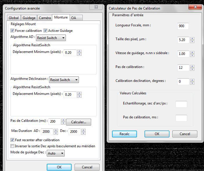

Et bien évidement, j'ai créé un pb en changeant de câble de connexion Rj11 entre la monture et la caméra ...... grrrrr :mad::mad::mad: ..... cherchant d'ou cela pouvait venir, j'ai réinitialisé les paramètres de PHD2 .... :b:
Et désormais, la monture réagit aux calibration mais m'affiche un magnifique : l'étoile n'a pas assez bougé !!!!!!!!!!!
Y aurait il une bonne âme pour m'éclairer sur le paramètre que j'ai du louper ????
(j'ai essayé d'augmenter le temps de calibration en vain .... je pige pas !)

pas de calibration : 200ms c'est trop court. Tu es sur que la vitesse de guidage est en x1 dans la raquette?
bref je mettrais 750ms environ pour être tranquile

Dans la raquette j'ai paramétré la vitesse d'autoguidage a 0.25 X sidérale.
J'ai monté les pas de calibration jusqu'a 500 ms et .... rien....
Il y a un petit utilitaire de calcul pour ces pas ds PHD2 , le calcul me donne 200 ms , et même en mettant 500 cela ne fonctionne pas.
Je tenterais demain avec 750 ms.
Ce qui me déprime, c'est que tout marchait !!!!!!!!!!!!!!!!!!!!!!! (bon je guidait un peu sur la turbu a 900 mm de focale ... );)
à x0.25 tu peux même mettre 2000ms.
Ceci dit tu n'as pas intérêt à guider à x0.25. En autoguidage tu as intérêt à guider à la vitesse la plus rapide, x0.75 ou même x1.
X0.25 c'est pour le guidage en visuel à l'ancienne, à la mano.
Idéalement x0.9 pour que le moteur ne s'arrête pas, mais si la monture est très légèrement plus lourde à l'est ou a suffisamment de frottement x1 est bien aussi, ). Sur les AP je guide à x1, sur les EQ6 via EQmod à x0.9, sur les losmandy geminy à x0.8.
200ms à x0.25 ça ne fait que 0.75" de déplacement et tu as un échantillonnage de 1.19" par pixel, donc même pas un pixel entre chaque pas de calibration, ça ne risque pas de marcher...
Il faut au moins que ça se déplace de quelques pixels. Si tu passe à 2000ms ça fera 7.5" de déplacement soit 6 pixels. Là PHD2 pourra le voir.
Mais bon si tu mets 500ms et x1, ça donnera à peu près la même chose et ça ira mieux pour le guidage.
