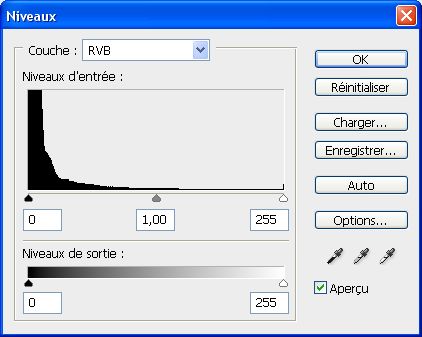

Bien vu tes deux images. Tu as un problème au niveau du traitement, ton fond du ciel est trop noir. Regardes les niveaux de ton image (2ème), ton signal est tronqué sur la gauche et tu perds tous les détails intéressants :
S'il est rouge, c'est un problème d'équilibrage des couleurs. Tu as plein de détails qui sont noyés dans cette façon de noircir le fdc. Tu as ici un excellent tuto.

Tu m'a fait remarqué que je n'ai pas uploadé les bonnes versions des photos, effectivement la seconde était tronqué sur la gauche. j'ai reuploadé la version 'full', il n'y a plus ce troncage, mais mon FDC est toujours noir ^^'
Je vais essayer un nouveau traitement :)

1600 ISO ou 800 ISO ça ne change pratiquement rien pour les fichiers RAW. Le signal est le même. Avec un 450d il vaut mieux rester à 800 pour éviter de dépasser la dynamique.
Le fond de ciel noir, ça ne sert qu'à cacher la misère. :p
Mais du coup ça enlève aussi toutes les extensions intéressantes. Essaie de garder un fond de ciel à 30 (sur 255).
