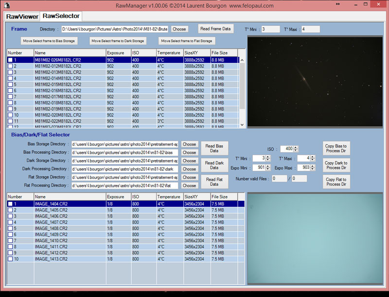

Fred pour la température excuse moi mais comment fais tu pour connaitre la température des raw ?

pour la T° des RAW tu as aussi mon soft (gratuit) rawmanager qui te permet de te faire un bibliothèque de DARK/BIAS , au bout d'un moment plus besoin d'en faire.
Merci je ne connaissais pas, je prend. :)

Bon j'ai des raw entre 18 et 25 degrés...mais énormément autour de 24 degrés. C'est chaud çà non ?
J'ai regardé sur M42 que j'avais tiré samedi dernier c'est du 25 degrés en moyenne aussi en caméra température.
Ah bah oui ! Il faut stopper le Liveview quand on shoote... ca chauffe fort et en plus ça bouffe des batteries pour rien.
Bon faut que je vois çà car quand je lance l intervallometre sans le live view il ne marche pas de la même manière et me laisse un temps de pause entre les poses interminables.
Au passage merci felopaul ce logiciel est très bon.
