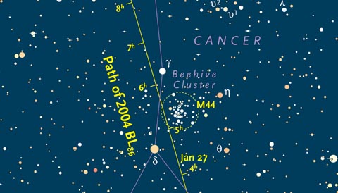

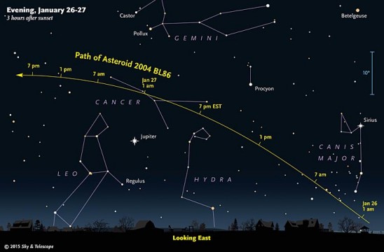

Il montera de la licorne vers le cancer où il passera à travers M44 à 6h33 CET malheureusement un peu bas à ce moment(22°), mais on pourra l'observer plus haut avant.
2° par heure, ça trace. Ça peut être sympa à voir, mais mag 9 pas très brillant quand même ;)
Ça ressemble à une étoile. C'est juste la vitesse de déplacement dans son environnement qui est remarquable.
En visuel, c'est plus un exercice de repérage qu'autre chose.
En photo, cela peut faire une petite anim sympa.

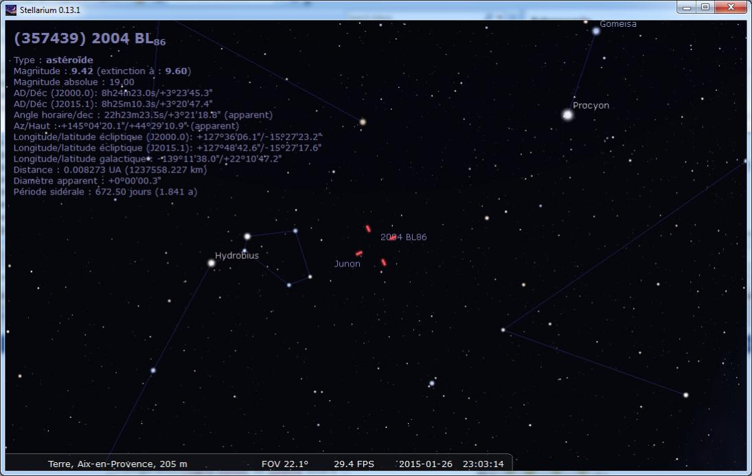

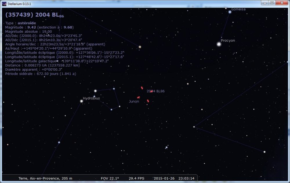

les coordonnées pour Stellarium
Configuration/Plugins/Editeur du Sytème solaire ...
- Cocher <Charger au démarrage>
- bouton <Configurer>:
=> Fenêtre <Objets du Système solaire>
- Onglet <Système solaire>
- bouton <Importation des paramètres orbitaux en format MPC ...>
=> Fenêtre Importer des données>
- bouton <Un fichier contenant une liste d'objet>
- Sélectionner le fichier txt en PJ
- bouton <Obtenir les paramètres orbitaux>
Ensuite:
- Recherche: "2004 BL86"
2004_bl86.txt

on le prend ou ce fichier txt ? et c'est quoi le nom du fichier
je suis arrivé jusque a cette petite fenêtre noire dans stellarium mais je bloque
