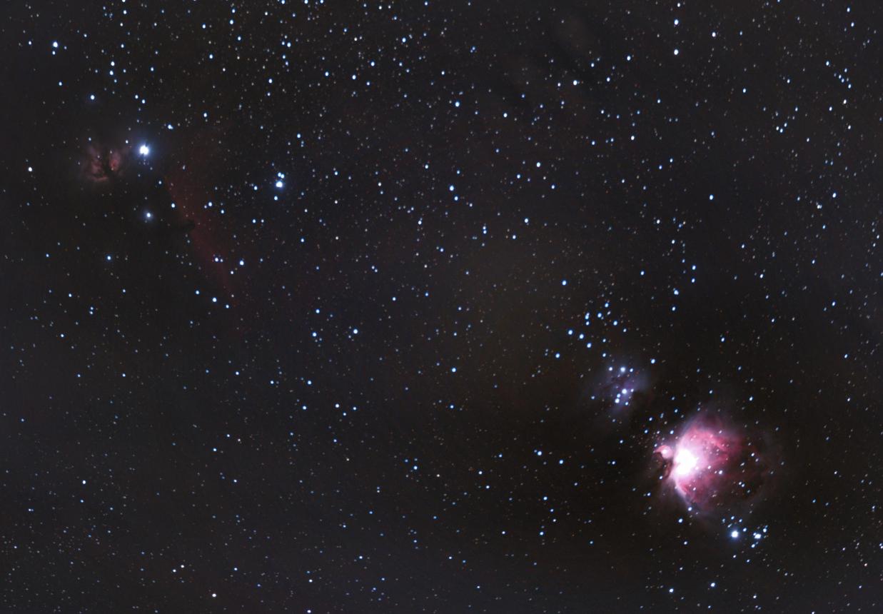

voici une image faite ce 12 01 2015
monture SVP ; 40D défiltré baader objectif canon 200 mm ouvert a 2.8
30 images raw de 1mn retenu sur 61
avec D/F/O
traitement IRIS/PHOTOSHOP
impossible de traiter cette image , des marbrures , impossible d'équilibrer les couleurs (tète de cheval et M42)
je sais le suivi n'est pas parfait et les étoiles sont très allonger en bas a droite.
mais ces surtout le traitement qui me tracasse.
j'ai beaucoup de pollution lumineuse.
comme je n'avais pas d'autoguidage = pose courte.
des idées et des remarques sont le bienvenues.:)
merci

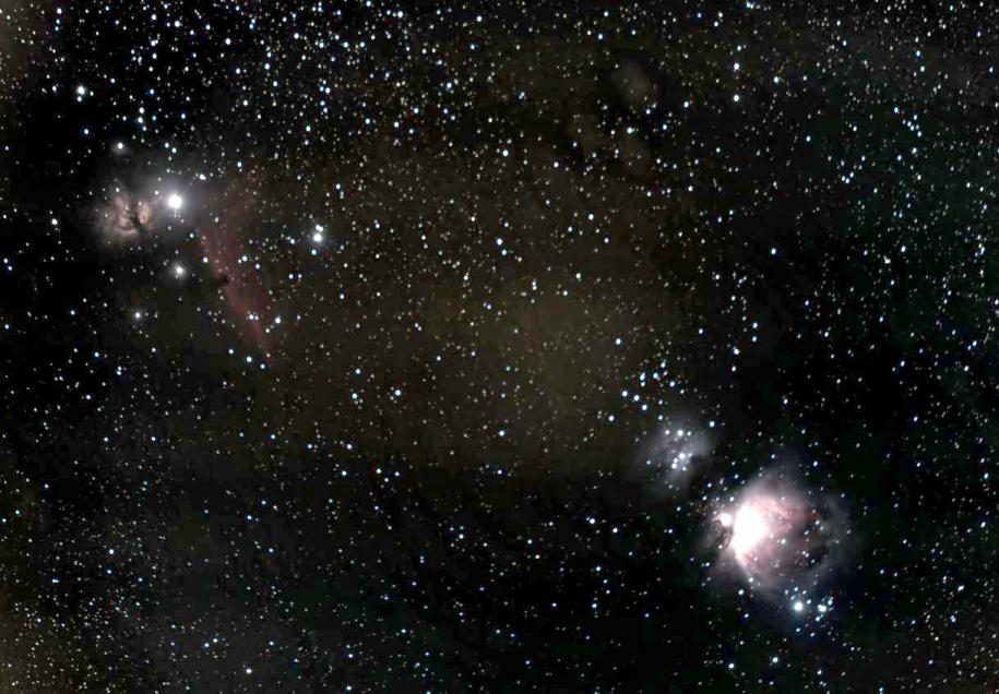

bonjour,
en tirant un poil sur les curseur déjà on voit le potentiel derrière ;)
mais la avec un jpeg tout compressé c'est moins bien evidement :(
bonjour
Tbis1807
pas de probleme pour reprendre l'image (message direct)
c'est vrai qu'en jpeg les modifs sont limités
Astro89 j'ai foncer le ciel pour cacher les imperfections (marbrures)
de toute façon je vais reprendre cette image et faire par petite retouche et non tirer fortement sur les niveaux comme je l'ai fait.
j'ai la comete Lovejoy dans les meme condition de prise de vue a traiter:)
Alain
quel champ :D
tu attribues la forme des étoiles au suivi mais le fait qu'elles soient plus déformées à certains endroits laisse à penser que c'est ton objectif qui déforme
peut-être faut-il un peu le fermer
tu peux en avoir le cœur net en photographiant de loin un papier millimétré et en superposant le résultat avec la grille de Photoshop
Gerard33
je pense que tu as raison.
je ferais un essai une prochaine fois car le temps se couvre .
l'essai de photographier un papier millimétré je le fait dès que possible (j'ai pas le papier itou( :mad:

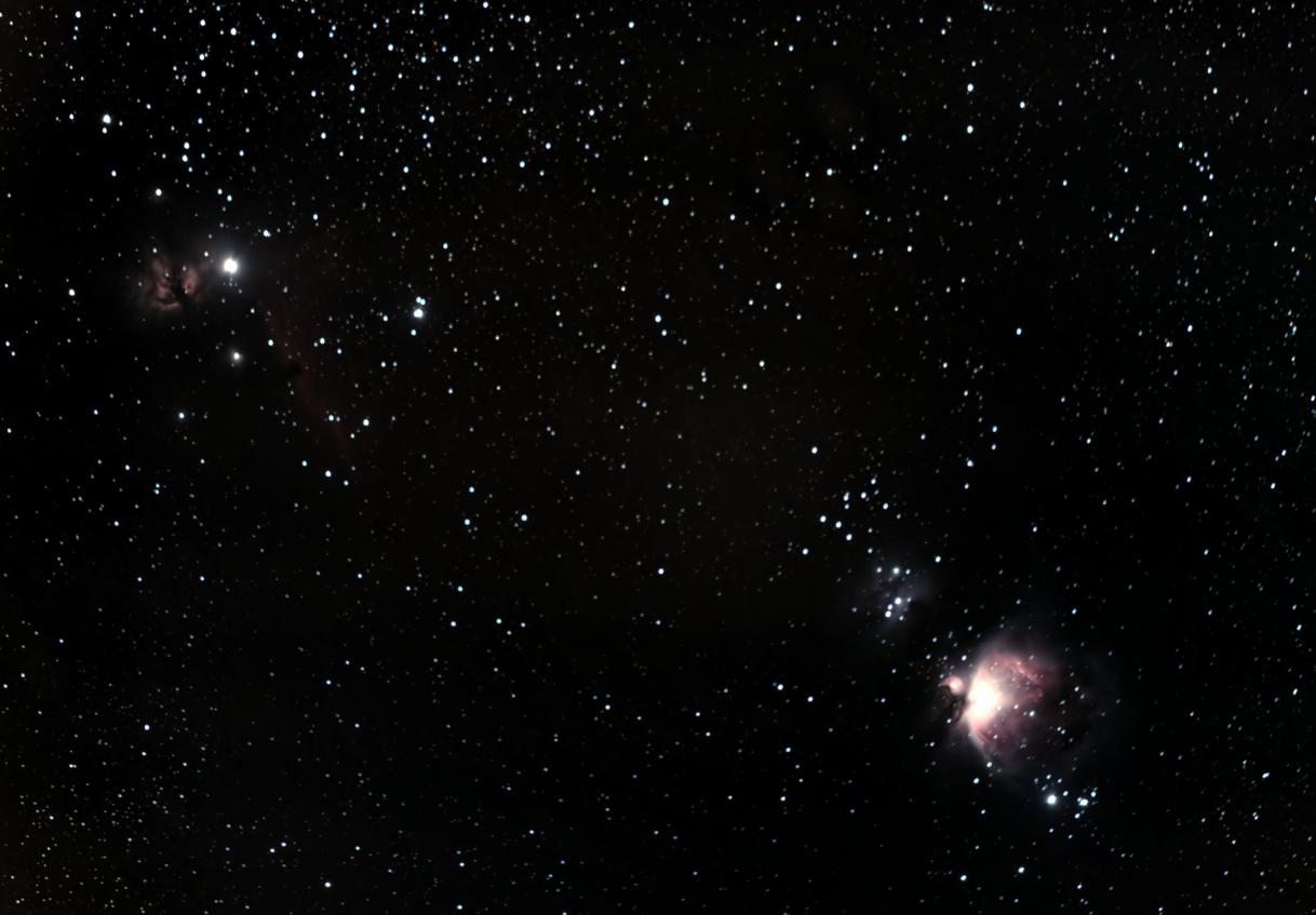

voici une image traité différemment
Modifié par breal
Je préfère de beaucoup cette version :)
les marbrures et les couleurs ça va
par contre, ce genre de défaut autour des nébuleuses apparaît souvent au retrait du gradient
peut-être essayer toutes les options du retrait de gradient et prendre la meilleure
PixInsight LE aussi
saleté de PL! :mad:
