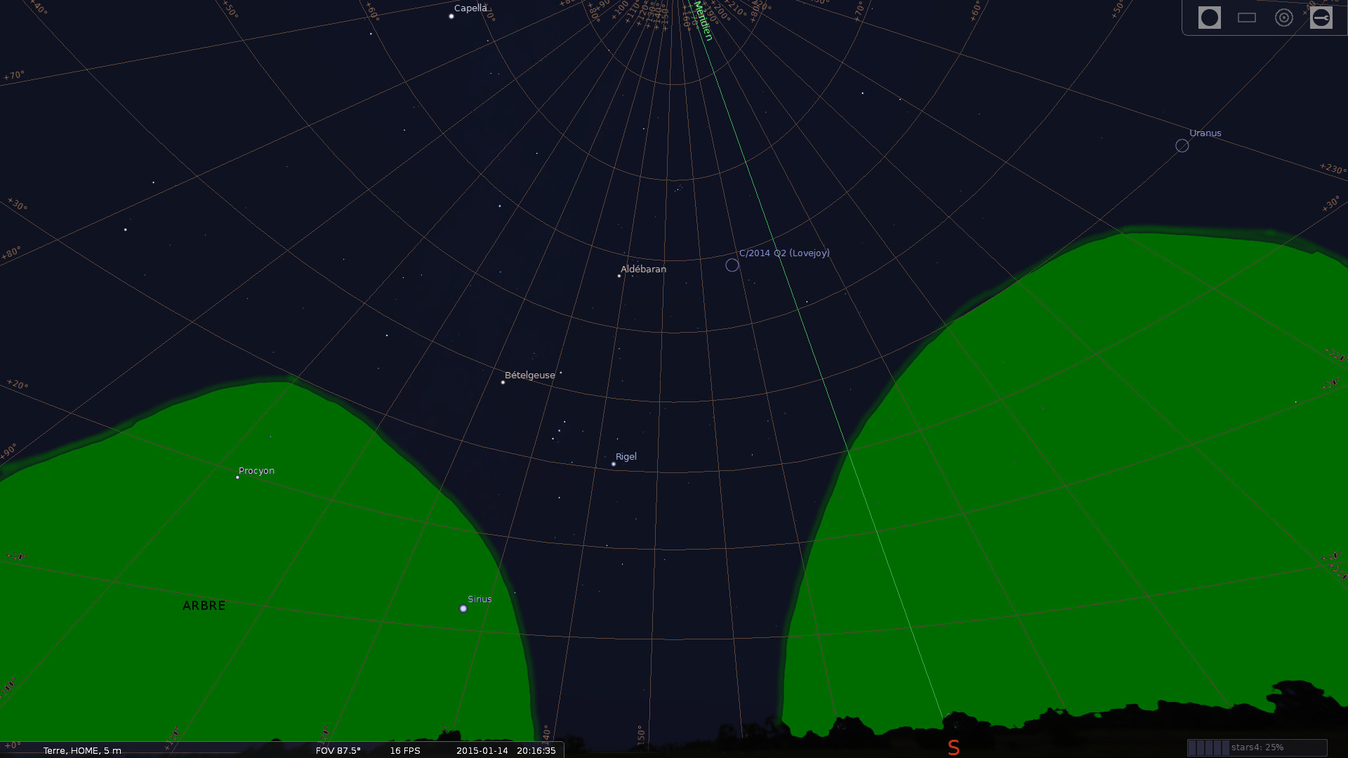

Ci - joint une capture de mon champ visuel actuel sous Stellarium ( Balcon )
J'aurai souhaité savoir si il y a une position optimale d’observation sur cette grille
et jusqu’à quel degré d'inclinaison maxi puis-je exploiter mon C8 en planétaire.

Salut Seal :)
Là où y'a pas les arbres ;)
Plutôt que "inclinaison" le terme serait "hauteur" par rapport à l'horizon (horizon = 0°, zenith = 90°). Toute l'écliptique est accessible dans ta config. L'important est d'avoir à peu près l'horizon sud à peu près découvert ce qui est le cas ici. Bon ce serait mieux sans les arbres mais quand meme une sacrée trouée, meme les constellations du zodiaque basses en été (sagittaire, scorpion) y passeront. C'est valable en ciel profond aussi, tu pourras sans trop de mal aller sur des objets de déclinaison -20° à -30° (plein sud ils seront donc à une vingtaine de degrés de hauteur) dans la limite de ta capacité à reconnaitre les constellations (pas évident dans une trouée entre les arbres) et de la pollution lumineuse bien sûr. Faudra forcément les chopper dans le bon créneau horaire, ce sera surement ça le plus embêtant.
J'ai cru lire ça et la , "au zénith"
Proche du zénith c'est forcément mieux car on regarde à travers une moindre épaisseur d'atmosphère. Donc moins de turbulence, moins de réverbération de la pollution lumineuse, moins de diffusion chromatique, ... Par contre depuis la France métropolitaine l'écliptique ne passe jamais au zénith, au max c'est un peu plus de 60°. D'un autre coté les planètes on va les prendre là où elles sont, pas vraiment le choix : par exemple saturne va être basse pour plusieurs années mais c'est pas pour ça qu'il faut s'interdire de la regarder, y'a juste que pour bien voir faudra une bonne stabilité et plus c'est bas plus ce sera dur à avoir.

Ca dépend aussi un peu de la cible: Jupiter ne va pas monter au zénith: faut la choper avant qu'elle ne quitte ton champ de vision et après qu'elle ait atteint une hauteur un peu "sérieuse" au-dessus de l'horizon (allez, entre 25 et 35° pour ma part).
Sinon, quelque soit la position ou le moment, Lovejoy, faut pas la rater (ça, c'est pour mettre la pression :p).

Merci pour votre pédagogie.
Donc le plus "Haut possible" avant que ca disparaisse dans les arbres,
entre 20° et 80° en gros.
Pour Lovejoy elle sera visible jusqu’à quand ?

Pas mieux que les "collègues" mais ta capture d'écran m'intéresse.
Comment as tu fait sur stellarium pour simuler ton horizon ? :?:
En rentrant les coordonnées GPS de mon domicile dans Situation.
J'ai ensuite orienté grossièrement la direction de mon point de vue.
J'ai gardé un paysage fourni de base dans Stellarium,
( affichage/ paysage ) puis j'ai cliqué sur Sol dans la barre horizontale inférieure pour faire apparaitre mon horizon ( je suis au niveau de la mer mais rien n’empêche de définir une altitude )
Puis config générale / principal / sauvegarder les paramètres.
Pour les magnifiques arbres j'ai rajouté sous GIMP.
En espérant que c’était bien ta question ? :be:
