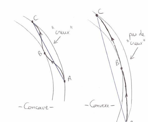

Allez, cette fois je poste deux dessins :
1) Les points A, B et C :
2) Le cas concave avec un "creux", le cas convexe sans "creux" :

Regarde mes schémas, notamment le premier (en espérant qu'il soit à peu près compréhensible...).

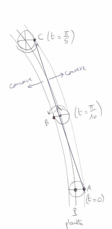

Justement, regarde mon schéma n°2 : a priori les deux cas sont possibles (A = satellite en opposition - Pleine Lune, B = satellite en conjonction - Nouvelle Lune, C = satellite de nouveau en opposition). Ou bien relis le message n°137 de Lolo et son exemple d'ellipse encadrée par deux cercles : cette ellipse est la trajectoire d'un satellite qui aurait la même période de révolution que la planète (c'est un cas extrême...)
Modifié par 'Bruno
Dan le schéma 2, le cas de droite me semble impossible pour un système en équilibre.
En effet la convexité sur ce schéma suppose que la planète se situerait à chaque instant à l'intérieur de la trajectoire (tous les centres instantanés de rotation) donc le satellite ne peut être en orbite autour de la planète ce qui contredit l'énoncé du problème.
Le seul cas que je vois présenter une trajectoire convexe est celui ou le satellite tourne autour de l'étoile dans le même mouvement que la planète, ce qui a priori n'est pas un état d'équilibre.
Je pense que tu ne comprends pas le schéma (il est vrai que c'est un brouillon). Les deux arcs de cercle représentent les limites de la couronne dont parlait Lolo dans son énoncé. La planète suit une trajectoire circulaire qui est au milieu de cette couronne (comme dans le schéma 1).

Je persiste à penser que c'est le schéma 2gauche qui correspond au schéma 1.
Sinon sur le schéma de droite, comment expliquer la position de la planète lorsque le satellite est au point B ? Cette dernière devrait se trouver a droite de la courbe (cf schéma 1) or la convexité de ce point de trajectoire suggère qu'elle est à gauche comme pour les points A et C.
Mais c'est le cas ! (Sa trajectoire est située entre les deux cercles - voir schéma 1.)
