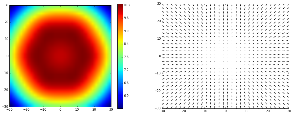

Et si on veut que la surface puisse rester immobile?
Edit : par immobile, je veux dire sans se déplacer en accélérant constamment
Modifié par julon2000
Ah, ok. Il faut donc tordre l'espace temps, par exemple avec un ensemble de petits trous noirs repartis sous la plaque. Mais ça risque d'être gourmand en énergie ! Et puis il ne faudrait pas tomber dedans... quoique ce serait un bon moyen de vider les ordures.
C'est l'idée, mais pas besoin d'aller chercher du côté de la relativité, tout ça reste newtonien (du moins au niveau de la surface) :*il suffit de répartir des masses quasi-ponctuelles sous la surface.
J'avais simulé la chose à l'époque, et en répartissant les masses suivant un polygone on obtient rapidement une pesanteur quasi-terrestre. Par exemple, pour un disque de 30m de rayon, on obtient le résultat suivant en disposant 6 masses de 3*10^13 kg (oui quand même :D grosso modo la masse du lac léman compactée) répartie selon un hexagone inscrit dans un cercle de 20m de rayon et placé 22m sous le disque:
L'image de gauche indique la valeur de g sur la surface, et l'image de droite indique la direction de la composante planaire de la pesanteur (pour voir si la pesanteur est bien verticale).
Ce qui est un peu contre-intuitif, et bien décrit dans le bouquin de Baxter, c'est qu'en marchant depuis le centre vers l'extérieur du disque on aurait l'impression de grimper une montagne de plus en plus pentue, même si le disque est parfaitement plat.
