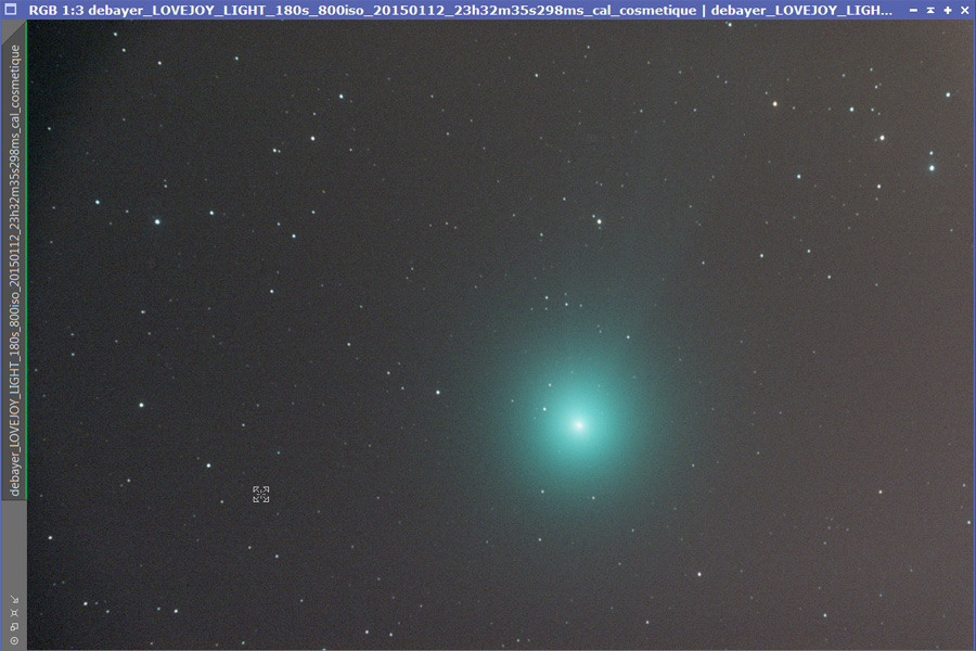

Je suis en train de traiter des acquisitions de la comète LoveJoy, et j'ai un problème de correction de mes images par mes flats que je n'avais jamais eu.
Voici une brute :

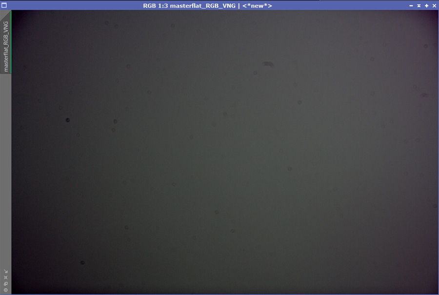

Et mon flat habituel :
Je dis habituel car il a la même "tête" qu'il a toujours (oui, je ferais mieux de nettoyer le capteur vous me direz quand on voit toutes les poussières qui s'y trouvent :be:...).

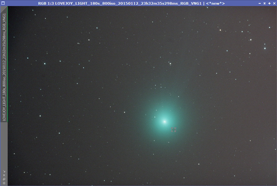

Après prétraitement sous Pixinsight, voilà le résultat :
Les poussières, au lieu de disparaître, ressortent au contraire. D'ailleurs la correction de l'image par le flat ne fonctionne pas bien. J'ai pourtant fait mes flats avec ma boîte à flats comme je le fait toujours depuis des années, le traitement habituel, comprends pas ce qui se passe...

Etrange... on dirait que ta PLU sous-corrige le vignettage (les bords restent sombres) et sur-corrige les poussières. Et ce de manière importante.
Pour commencer, vérifie comment tu enlèves un noir maître à l'image, et un noir maître (pratiquement un offset) à ta PLU. L'ajout involontaire d'une constante à la PLU peut fausser bien des choses.
Si cela ne donne rien, on peut tenter quelques bidouilles sur la PLU. Par exemple, ajouter/retirer une constante à la PLU pour modifier sa dynamique (y aller franchement, multiplier au besoin par un facteur inférieur à 1 pour éviter de saturer), et regarder les effets sur un tache bien marquée. Ou rajouter un gradient...

Bizarre que les poussières sur le master flat soient toutes creuse comme des rond de fumée? pb de MAP ? changement de MAP entre la prise de vue des flat et des photos ???
je pense que ça doit venir d'un pb de changement de MAP à l'acquisition des flats car les poussières sue le master sont plus petites que les poussières sur la photo brute.

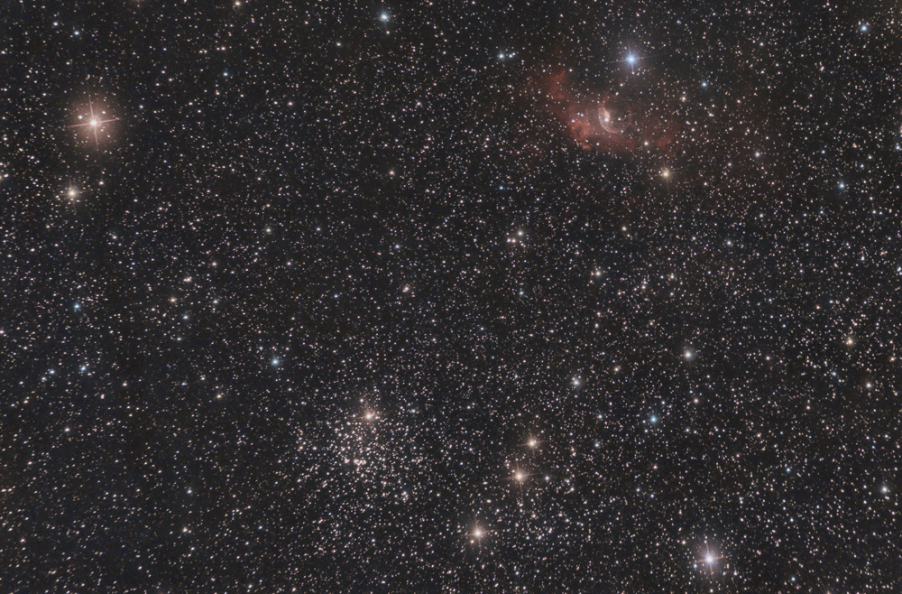

Comme j'ai constaté que mon flat était relativement constant quelques soient mes images, j'ai repris la dernière image que j'ai traitée, M52 et la bubulle (que voici pour info):
