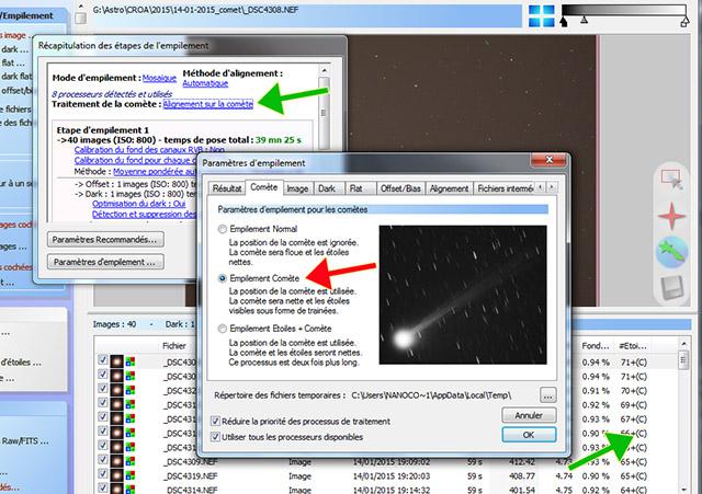

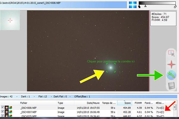

Plusieurs personnes m'ont contacté par MP pour savoir comment empiler dans DSS.
Voici deux captures d'écran lors de mon traitement. Les flèches indiquent ce qu'il faut cliquer ou vérifier:
On commence par un traitement normal, juste pour obtenir la liste des images avec le score.
On élimine les brutes ratées qui ont un score trop bas.
Puis pour chaque image:
Clic sur le bouton de droite en forme de comète, clic sur la comète dans l'image (éventuellement en gardant la touche 'maj' enfoncée).
Pour enregistrer la position de la comète et avoir le '+C' à côté du nombre d'étoiles il faut cliquer sur la brute suivante dans la liste.
Vérifier que le '+C' apparaît à côté du nombre d'étoiles pour chaque image.
Clic sur 'cocher tout' et 'enregistrer les images cochées'.
Dans l'écran de récapitulation on a le lien 'comète' et on peut accéder à l'onglet pour choisir le type d'empilement.
