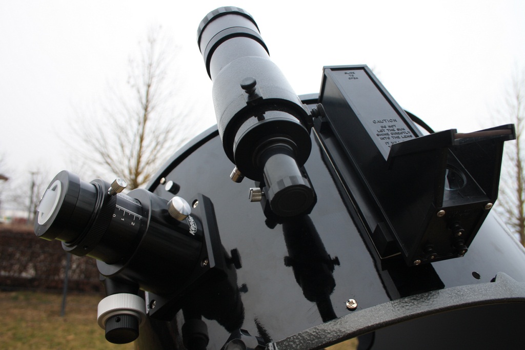

je viens de recevoir mon viseur telrad que je voudrais monter sur mon 200/1000 en plus de mon chercheur mais je me demande si je dois le monter a l'avant ou a l'arrière du tube?:?:

Un viseur se place comme un chercheur, à l'avant du tube.
Comme tu gardes le chercheur optique, veille à ce qu'on puisse passer confortablement de l'un à l'autre, et sans qu'ils ne se gênent l'un l'autre.
Moi je le placerai n'importe où, là où j'ai le plus de place.
Vu le poids conséquent du Telrad, j'aurais plutôt tendance à l'installer sur l'arrière... Mais je ne fais que de la photo donc ça ne me sert que pour l'installation, ensuite je le retire (en fait je ne l'ai jamais remis, je vise avec les anneaux du tube !!!).
En visuel, le mieux est de le placer à proximité du porte oculaire pour pouvoir passer facilement de l'un à l'autre.
Modifié par Fred_76
Bah moi j'aurais envie de te dire de le mettre là où tu penses qu'il te sera le plus pratique....
Devant, derrière, c'est une histoire de goût et d'habitude :be:
Eh bien, je n'ai jamais vu de viseur à l'arrière du tube, d'autant plus qu'il peut être utile de passer du chercheur optique au viseur, et un tube doit être équilibré, sur équato comme sur rocker.
Moi pareil avec mon Rigel QuickFinder, il est ainsi aisé de passer très vite du chercheur au viseur et au PO.
Aprés, chacun peut bien le mettre où il le veut, moi je voyais le côté pratique.
Pour un 200 monté sur équatoriale, il faut l'installer en haut, près du PO sinon dans certaines positions il sera tout simplement trop bas.
Cela dit, si on est en poste fixe sur une colonne assez haute, on l'installe en bas ce qui a comme avantage de ne pas devoir coller la joue sur le métal glacé. ;)

Je monte toujours le mien à la place du chercheur optique ... j'utilise même cet emplacement pour visser la base du Telrad ...
