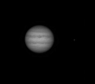

:) Bonsoir, je vous propose ma 1ere Jupiter de l'année.
Bon c'est loin d'être au top mais avec cette humidité et ce gèle je suis content de ce petit essai.
150/750 sur neq5
PLA-M + barlow Ultima x2
Ser de 30 secondes à 870 Images.
Pour le traitement j'avoue que de l'aide serait un +:confused:
Merci pour votre visite et vos conseils.
Thierry
Belle photo Thierry. Tu aurais du faire un film plus long pour avoir plus d'images et augmenter ton temps d'exposition pour être un peu plus lumineux. Mais elle est déjà pas mal, on voit les bandes de nuages
Salut Thierry
On ne va pas te jeter la pierre car je crois qu'on est tous à peu près logé à la même enseigne en planétaire en ce moment.
Une forte humidité ambiante à vite fait de te ruiner des captures:cry:
En tout cas sur mon écran j'arrive même à distinguer deux satellites à droite de Jupi :)
Hervé
:) Merci Hervé et Lionel pour votre visite et vos conseils. En fait Lionel les nuages montaient si vite que je me suis un peu dépéché un peu. Nous avons eu le temps d'aller voir les pleïades juste avant et M42 ......Puis le ciel s'est méga couvert: Pleurer:
Mais la prochaine fois je passe en mode plus long et je joue sur le gain comme tu me l'as dit Lionel;)
Thierry
+1
Bravo Thierry, oui il faut effectivement filmer plus longtemps, j'en connais un qui filme 2 minutes avec un C14 à F/D 30 (non ce n'est pas moi) et qui obtient des images magnifiques, AS!2 gère très bien les "petits" déplacements de la planète comme pourrait le faire Winjupos. Tu peux agrandir un peux plus ton image également, tu prends Registax 6 pour cela, après avoir fait les ondelettes, dans la boîte à outils "Functions" qui se situe à droite, choisis l'options resize image, tu choisis ton pourcentage d'agrandissement et le type de filtre (c'est un réducteur de bruit) pour l'enregistrement final.
Belle image pour quelqu'un qui est habitué au solaire, on attend les futures captures !
Tu vois une taille de ce type convient très bien et on voit d'avantages de détails, comme les barges sur les bandes (évidemment, ici c'est ta jpeg qui est retouchée donc il y a une montée du bruit). Pour ce résultat j'ai procédé comme décrit précédemment. Je peux retirer cette image si cela te gêne.

:) Merci William pour tes conseils et explications avisées. je vais essayer de faire tout ce que tu m'as expliqué à ma prochaine tentative;) et pour l'image retouchée pas de soucis vu que c'est pour m'aider.
:) Merci Phil, et comme je l'ai dit à William je vais essayer de suivre les conseils précieux qui me sont donnés.

Salut Thierry,
joli coup cette Jupiter. Pareil que les copains, pourquoi pas 2 minutes à ce grandissement, ça devrait le faire.
Merci Valère, en fait j'ai juste peur qu'il y ait un peu trop de dérive. Tu vas me dires que je peux rattraper avec la raquette oui c'est vrais mais je n'ai pas osé. La prochaine je tenterais les deux minutes, nous verrons bien:)
Merci pour ta visite et tes conseils.
Thierry
Merci blascky pour tes encouragements, en esperant faire un peu mieux avec tout les conseils qu'on me donne, la prochaine fois:)
Thierry
Elle est bien belle ta Jupi. :D Manque plus qu'à l'éclaircir un peu et le tour est joué.... :D
Comme tu viens de dire, je suivrais également ton évolutoin pour tes acquisitions.
Surtout qu'on doit pas habité si loin de l'autre. En gros je suis de dreux... :p
Juste une question: As tu fait un agrandissement de ta photo car tu est avec une barlow 2x, et ta JUJU est plus grosse que la mienne alors que j'étais en 3x ???? C'est la CAM qui fait ca tu pense???
La seule qui a été agrandit est celle que William m'a gentiment retouché.
J'étais avec ma barlow x2 ultima et la pla-m juste derriere. Je crois pourtant que ta pl1-m a le mm capteur que la mienne, il faudrait que les pros puissent nous éclairer la-dessus car j'avoue ne pas trop savoir.

Curieux cette différence, la taille des pixels pour la PL1-M est de 5.2, 5,6 pour la PLA-M on ne devrait pas trop voir la différence, je dirais même que l'avantage à l'agrandissement serait du côté de cette première (surtout avec la barlow 3X), peut être que vos chemins optiques sont très différents, à moins que ce soit l’hébergeur qui recadre ??? Quelle est la marque de ta barlow nixospeed ?
La barlow est une Celestron X-CEL LX 3x. Pour ma part, aucun recadrage de l'image. Juste un crop fait à l'arrache sur la 2e avec paint.:confused:
