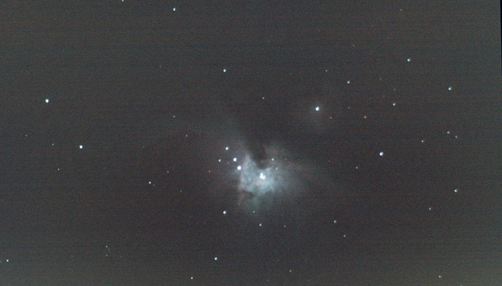

Vendredi soir 16 janvier, j'ai fais 17 photos de M42 avec mon télescope (+ offset / dark / flat). Je me suis aidé d'un tutorial pour les prétraiter, les aligner et les additionner sous IRIS. Cela est fait. J'ai donc une .fit qui contient de l'information, je peux voir en faisant "view->equalization" qu'il y a de la donnée dans l'image (M42 est assez étendue - enfin relativement par rapport à chez moi...), mais je n'arrive pas à régler correctement les paramètres de brigtness / contrast avant de pouvoir l'exporter... Or si cela n'est pas fait sous IRIS, je perdrai de l'information (40->16bits) lors de la conversion. Pouvez-vous donc m'aider ne prenant l'image, la retraitant pour me donner un premier rendu, mais surtout, me dire comment vous avez procédé. D'avance merci 100x. Les photos sont prises sous une PL énorme depuis la métropole Lilloise. J'ai fais 17 photos à 1/500e de seconde sur un Strock T300 de ma conception (sans suivi pour l'instant).

pour en revenir à l'image, peu de signal mais! avec des prises à 1/500e sur un strock? j'en reviens pas que tu en aies autant !!
je l'ai donc ouvert avec Iris, fait un DDP avec curseur du bas à moitié
recadrage, retrait de gradient avec balance des blancs du fond
sous Psp j'ai essayé de remonter les niveaux au max
un "passe haut" à 8 sur une copie du calque de base en mode incrustation
un anti bruit de 5 sur une sélection des teintes sombres
sel poivre harissa
42cdlc.jpg?psid=1

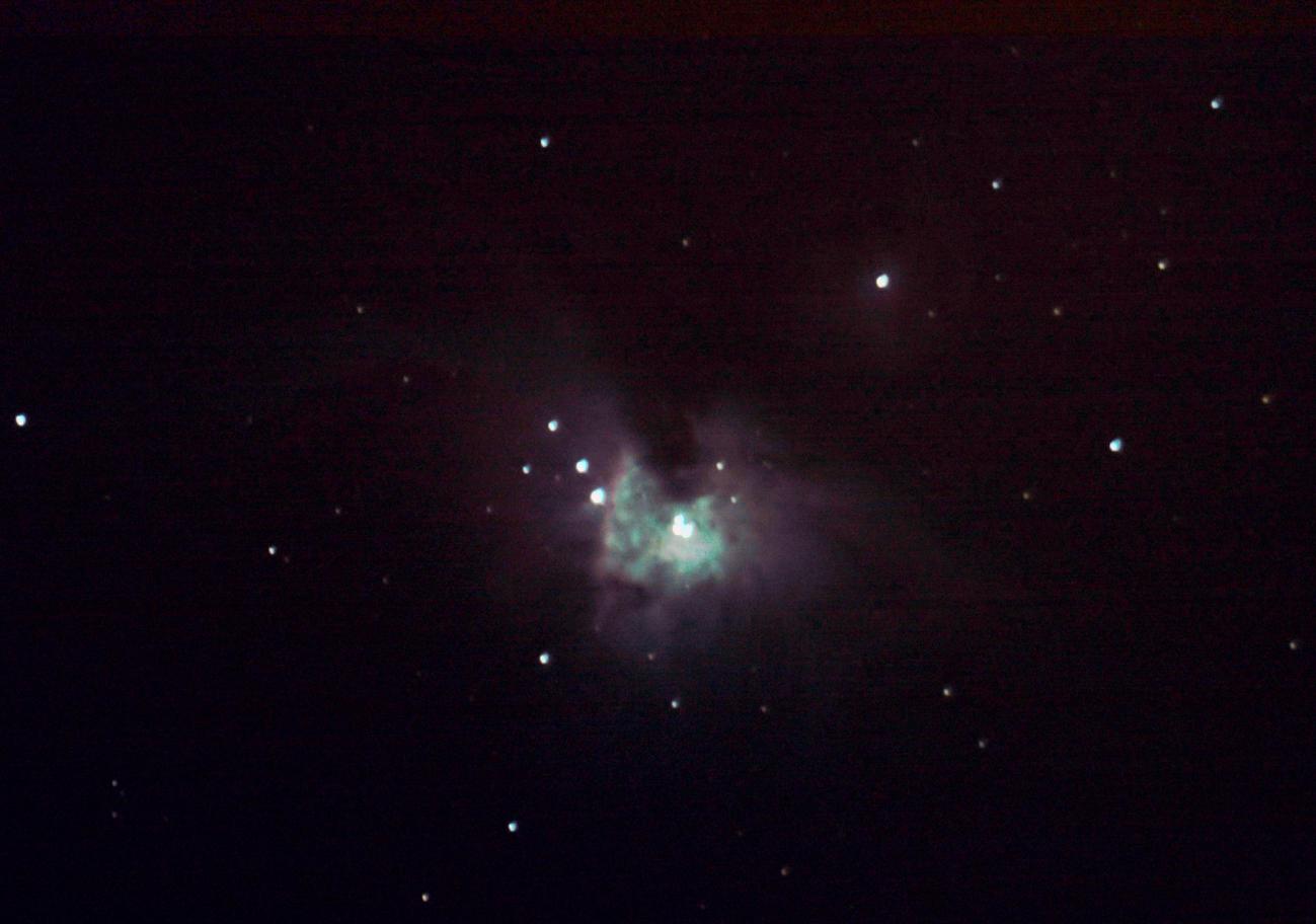

Bonjour Gérard et merci pour ton travail,
Je vais essayer de "reconstituer" ton travail de mon côté.
Donc en fait, il y avait 21 photos à 1/500e soit 10,5s de prise de vue à 800 ISO.
Mon télescope est un 300mm, la nuit était "relativement noire" dans le sens où il n'y avait pas la Lune, mais j'avais toujours mes 3 projecteurs de 250W en pleine face! (et Orion juste au dessus du premier... Bref, conditions exécrables... Mais le but est surtout de mettre au point le télescope afin de pouvoir en tirer le maximum le jour où je m'éloignerai de la PL...
En tous cas, ce rendu est super encourageant pour moi.
Il prouve qu'en multipliant les photos, malgré abaissement de la sensibilité, j'arrive à récupérer de la lumière et donc à améliorer le résultat final... Je tiens le bon bout!
Ensuite, la mise au point était perfectible (chose vue après coup sur les photos) malgré utilisation rapide d'un masque de Bathinov. En fait, je me suis apperçu également que le secondaire avait bougé, la faute à une des 4 branches de support qui a cassé il y a quelques semaines. Je n'ai pas eu le temps de la remplacer. Cette branche n'étant plus en tension, la vis de l'autre côté s'est dévissée et le secondaire a bougé... Il va falloir que je corrige cela rapidement!
Pour mon T300, effectivement, c'est un Strock, et je remplace le PO par une platine avec baïonnette Canon fixée par 4 vis tirantes et 4 vis poussantes. La solution marche et évite d'avoir un PO bien balaise ce qui alourdirait énormément la structure, et surtout, éloignerait l'APN du tube ce qui augmenterait d'autant sa force de rotation (et vrillerait le tube).
Merci encore. Je vais essayer par moi-même, mais je suis intéressé par la contribution de chacun pour essayer de reprendre cette photo.

Ben c'est pas fameux mais c'est normal, ça correspond en gros à ce qu'on peut avoir avec une pose unique de 10sec.
Pour avoir une belle image de M42 il faudrait des heures de pose, pas des minutes ni des secondes.
Quand tu auras ta table équatoriale, si le suivi le permet tu pourras obtenir des résultats sympas avec par exemple 360 poses de 10sec.
Même avec DSS le traitement risque de durer quelques heures, mais l'image devrait être chouette.
j'ai un signal tellement faible dans la tiff que je ne peux rien faire
Comme Gérard: le signal est le même mais les niveaux sont différents. ;)
- Personnellement j'exporte en BMP depuis iris ( ou psd voir jpeg ), pour le recupérer sous photoshop element 12.
- Pour le reste 10 sec sur M42 , je ne sais pas trop ce que tu peux avoir, un résultat potable est de l'ordre 1 heure mini il me semble et souvent + pour un résultat satisfaisant.
- pour les couleurs : le vert dans le coeur n'est pas classique, tu as regardé sur le fofo ou sur astrobin pour les couleurs usuelles ?

Oh tu sais OrionRider, je ne m'attendais pas à mieux! loin de là!
Le tout est d'essayer, de commencer à comprendre, de progresser... Pour une 2ème photo du ciel profond, et sans monture équatoriale, je suis déjà bien content!
Déjà, arriver à commencer à voir les parties correspondant au H-alpha, c'est un exploit en soit, sachant que je ne les vois absolument pas à l'oculaire à cause de la PL... Je ne vois que la partie centrale bleu-verte... et ce malgré un 300mm!
La suite au prochain épisode donc!
Euh, je ne sais pas où tu as vu du Ha dans cette image. :confused:
Les zones Ha de M42 se trouvent plus bas, il n'y en a pratiquement pas dans ce champ. Alors avec un APN et dans ces conditions, faut pas rêver.
Mais c'est bien que tu fasses des essais.
Tu n'as pas un objectif pour ton APN? Avec ça tu pourrais poser plus longtemps et obtenir plus de signal sur cet objet. ;)
Non. Ne t'acharne pas, ça ne peut pas vraiment être mieux, il n'y a tout simplement pas assez de signal.
La prochaine sera une meilleure base pour le traitement. :beer:
