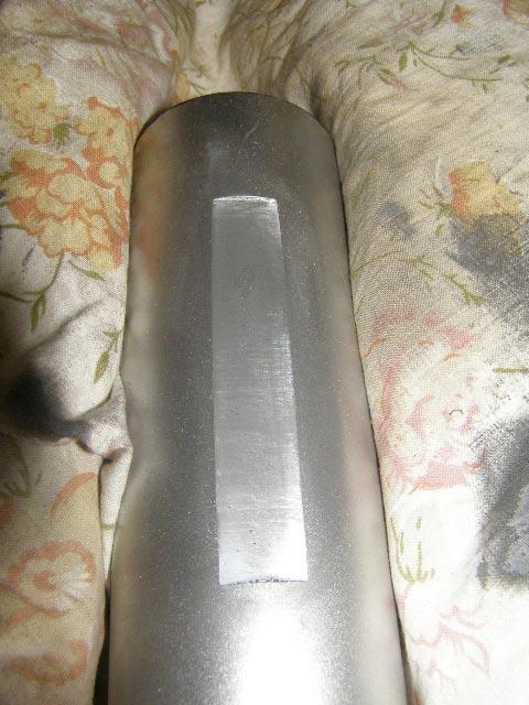

Hello hello
Une ptite modification ( gratuite ) qui apporte une amélioration du PO de série.
http://www.webastro.net/forum/showthread.php?t=123329&page=2 #5
et le reste du post pour Po skywatcher N200/1000 ;)
http://astronomytsv.org.au/index.php/education/articles/tech-tips/79-tuning-up-a-synta-crayford-focuser
A condition de savoir limer.
Franchement je déconseille parce que c'est beaucoup de risque pour un gain nul.
Un chaudronnier, un tourneur-fraiseur ou un carrossier en sont capables mais pas le commun des mortels chez qui le PO sera au final massacré.
Ca peut sembler ballot mais chez la plupart des gens tu te retrouves avec une surface bombée encore pire que l'originale, surtout qu'il faut que ce soit plan dans les deux sens sinon tu as des zones d'accroche et des zones flotantes.

Sur le mien, avant limage :
- seul les 2 côtés extérieurs de la zone plate était en contact
avec le système de frein, ( comme sur le lien ;) )
- au serrage du baader click lock j'avais une rotation du tube po de
1mm sur l'axe verticale,
- quand mon tube po était sortie, il y avait un ptit basculement
du au mauvais contact sur la surface de serrage,
- avec Powermat et Delos, le tube rentrait tout seul malgré
le resserrage de la visse du patin de contact....
J'ai limé comme sur le lien avec une lime faible grain rectangulaire
avec contrôle parallèle entre lime et surface tube à limer et hop, plus aucun de problème
de chez aucun.
C'est sur que le mode bucheron est à éviter mais
franchement cela en vos la peine. Cela résoud plein de problème
sur le po du au défaut de base.
voir photo http://www.webastro.net/forum/showthread.php?t=123591&page=2 #147
( ok 30mn de limage en douceur )
Voili voilou ;)
#6 Abde ;)
Edit : après la map est douce et beaucoup plus précise. Cela patine moi sur la peinture
