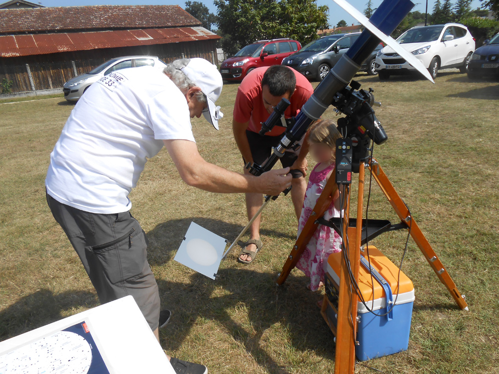

Je l'ai vu faire sans oculaire avec un support qui tenait la feuille blanche à une 30 aine de cm
l'ami BGI en pleine action
proj_oc.jpg?psid=1
Sur cette image la lunettes n'est elle pas equipée d'une barlow a la place d'un oculaire ?
j'ai lu que c'etait moins dangereux pour elle du coup...
