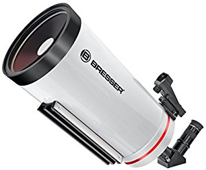

Je regarde pour un mak 127 et deux tubes ressortent Bresser et Skywatcher.
Est ce que le Bresser est europeen ou fait t il construire en chine?
Ses 2 marques sont équivalentent en qualité ou une est mieux que l autre:?:
le bresser 127/ 1900, le sw 127/ 1500 ils sont a quelques euros prés au meme prix.
merci de votre:cool:
Je prendrais le SW 127/1500.
Si le Bresser 127/1900 est limité au coulant 31,75, il ne pourra avoir qu'un champ très réduit.
D'autre part, avec un rapport F/D de 15, il ne sera pas facile d'obtenir de faibles grossissements.

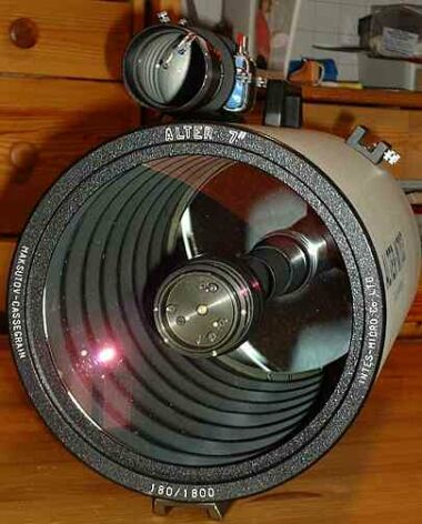

Les baffles sont des systèmes qui évitent les réflexions parasites qui viendraient flinguer le contraste. Tu en trouve dans la plupart des instruments hormis les newtons dont la constitution ne permet pas vraiment d'en mettre sans gêner le passage de la lumière.
Dans les mak tu as un tube qui traversant le centre du primaire et qui permet de ne laisser passer que la lumière qui a suivi bien gentillement le trajet optique normal de l'instrument. Toute autre reflexion parasite qui n'arriverait pas dans le bon axe se casserait la figure contre ce tube. Voir le schéma, tout au centre :
Sur certains mak y'a aussi des baffles sur la face interne du tube principal, dans ce cas la forme est différence, ce sont des anneaux mais la fonction est la même. Par exemple sur ce zoli M703 on voit le tube de bafflage central au milieu du primaire ainsi que les anneaux sur les bords, les deux systèmes se complètent :
Et donc le problème du champ ou du coulant est que le cone de lumière qui arrive à l'oculaire devrait être bien plus large. C'est difficilement possible avec la formule des mak (forme resserrée du faisceau de lumière) et de toutes manières la mécanique ne le permet pas (diametre du tube central trop faible). Plus le diametre du mak est petit moins faudra compter sur la présence d'un 2". Si on mettait un PO 2" il y aurait du vignetage donc ça servirait à rien de toutes façons.

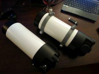

Effectivement je me suis trompé en disant lumineux, j'aurais peut être du dire plus "claire", mais ça aurait surement dechainé une autre passion :D.
Je n'ai pas tester les deux proprement dit mais je dispose du bresser en version 90mm, un en version solaire et l'autre pour la lune, jupiter et un peu d'observation nature et dés fois j'essaye de choper nos lointaines planétes.
J'ai regardé une fois dans un mak skywatcher et j'ai trouvé l'image moins contrastée "HOURRRRRAAAA" voila le mot que j'aurai du utilisé, je m'a été trompé.
Ceci dit mon intervention à eu quelques choses de positif, me rappeller que le pouvoir collecteur de lumiere reste le meme suivant la focale est seulement le diametre joue sur la luminosité :be:
Modifié par astronome04
