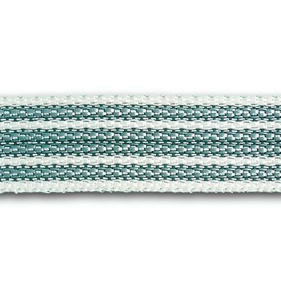

J'ai lu quelque part que pour les tourillons on peut les faire lisses et garnir la découpe de la base avec de la sangle pour volets. Paraît-il que ça glisse super bien, mieux que des touches en téflon.

Pour les tourillons j'ai essayé la sangle de volets. Effectivement, ça glisse très bien mais les découpes doivent être parfaites sinon soit ça coince, soit il y a trop de jeu. Comme mes découpes étaient moyennes j'ai fini par coller deux touches en PTFE de chaque côté pour résoudre le problème.
