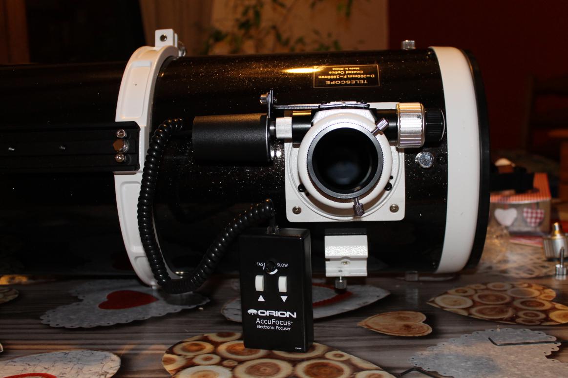

Bonjour, je viens d' acheter le moteur de mise au point orion.
Je veux le monter sur le PO crayford de mon tube et sachant qu' il est muni du microfocuser .
Ma question est: de quel coté faut il mettre le moteur? Coté microfocuser ou coté molette simple?

Les moteur de map se montent en général sur l'axe du crayford directement via une sorte de manchon qui sert d'amortisseur .
Il faut donc démonter la molette (petite vis allen).
Donc pour répondre a ta question : peu importe puisqu'il faut enlever la molette .
Si le moteur est débrayable (l'est il ?) ce serait alors mieux de le
mettre du coté sans microfocuser, non ? Sont souvent lents ces
moteurs, pour la photo c'est bien mais en visuel c'est le calvaire...

Si je desserre la vis de fixation du moteur a l' axe, je pourrais éventuellement tourner l' autre coté en manuel non? Sinon, je ne pense pas qu' il soit débrayable.
Tout en sachant que sur la commande il y a un potentiomètre pour régler la vitesse.

Il y a quelque temps, j'ai adapté cet accufocus sur un crayford dépourvu de microfocuser.
Pour faire une MAP rapide, je desserre la vis qui freine(ou bloque complètement) le coulissement.
Je fais une MAP approchée en faisant coulisser le tube du PO puis, je bloque ladite vis et peaufine la MAP avec l'accufocus.

Ca y est,le moteur est monté:be:
J' ai suivi une vidéo en anglais sur YT, très bien faite,même si on ne comprend pas la langue de Shakespeare tout est bien montré.
Et en plus ça fonctionne:be::be::be:

A priori, on ne peut pas desserrer de vis pour MAP manuelle:?:. Je n' ai pas réussi:(.
A moins que quelqu' un d' autre sache comment faire:rolleyes:

Bien le bonjour,
Comment réglais-tu la pression qui permet de conserver la MAP (malgré un lourd oculaire) tout en laissant la possibilité de la modifier avec les molettes ?
Sur mon PO, il y a une vis moletée apparente, qu'il suffit de desserrer et de resserrer.
Sur le tiens, qui est différent, il doit y avoir une vis allen (6 pans creux) au fond d'un trou caché maintenant par la plaque qui fixe le moteur.
...A moins qu'il n'y ait un passage pour une clef, prévu dans la plaque; mais là, je vois mal comment agir dans l'obscurité chercher le trou, sortir la clé allen (Zut, elle est tombée dans l'herbe !) ...etc, ...etc !
Et pourquoi ne pas remplacer tout simplement, la vis allen par une vis moletée, plus longue, qui passerait à travers la plaque (Y faire un trou s'il n'y en a pas) ?

Il y a également une vis a tête moletée en dessous du PO qui sert a bloquer la MAP.
Faudra que j' examine la question de plus près dès que j' aurai la possibilité;) Mais je suis septique quant au fait de pouvoir juste desserrer une vis pour tourner manuellement. A voir.

Attention ! Il ne s'agit pas de tourner avec les molettes !
En desserrant la vis moletée, tu peux faire coulisser le tube du PO à la main pour faire une MAP approximative.
Puis, tu resserres la vis, juste ce qu'il faut pour maintenir la MAP sans bloquer les mouvements du moteur et tu fignole avec ce dernier.
Ah ok:be: j' avais po compris ça comme ça:p
En effet, la dernière fois que j' ai essayé le moteur, le PO ne bougeait pas et il coulissait a la main:confused: je l' ai donc démonté et resserré et il ne bouge plus sans actionner le moteur.
Je pense donc qu' il suffirai de desserrer le vis pour pouvoir bouger le PO a la main.
