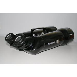

Pour avoir essayé pas mal de grosses jumelles, j'aurais pas mal de choses à dire.
Pour commencer, choisir des jumelles à 90°. C'est incomparablement plus confortable, y compris pour l'observation diurne, y'a pas photo.
Ensuite, il ne faut pas s'attendre à quelque chose de transcendant, mais elles sont facilement améliorables par un bon bricoleur (que tu es :) !).
Sur les deux APM 100 mm 45° que j'ai essayé, il y avait le même problème. Toutes deux présentaient des images fantômes sur les objets brillants sur un des tubes, à gauche pour l'une, à droite pour l'autre. Idem pour mes TSG10090.
J'avais 4 Jupiter en dégradé d'un coté. Le problème vient du fait que la fenêtre optique devant l'oculaire qui est sensée faire l'étanchéité, n'était pas parfaitement parallèle à la dernière face des porros. D'ailleurs, il est impossible de l'obtenir, vu la conception du truc. Donc, obtenir d'entrée ces jumelles sans ce défaut et parfaitement collimatées, c'est vraiment un gros coup de bol.
J'ai donc viré sans état d’âme ces fenêtres, et le problème a été réglé.
A partir de là, commencent les ennuis, il faut les recollimater ! C'est pas de la tarte, vu la conception. Il faut démonter les plaques supportant les PO, desceller les supports des porros (aspirer les déchets en même temps) toucher les réglages des prismes, remonter, essayer (en prenant des notes !), bref, ça prend des plombes !

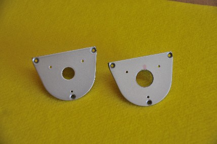

Comme ça m'a bien énervé, j'ai encore fait des modifications en rendant mes jumelles collimatables de l'extérieur.
En démontant tout, j'ai eu la confirmation de ce que je soupçonnais. Bien que le dimensionnement des prismes permettait un champ de pleine lumière non nul, l'alésage de la sortie du pentaprisme diaphragmait sérieusement l'instrument à 75 mm environ ! En fait, je m'en suis rendu compte plus tard, c'était pour éviter un reflet gênant du pentaprisme quand on vise à 2° en dessous d'un objet très brillant comme la Lune.
En pratique, ce n'est pas gênant du tout, et le gain en luminosité est tel, que j'ai l'impression d'avoir un autre instrument.
Voilà, avant et après réalésage ...

Ensuite, pour la collimation des porros, j'ai changé la visserie d'origine et fabriqué des poussoirs à ressort qui permettent de plaquer fortement les supports des porros sur leur bloc. J'ai choisi très sérieusement les ressorts de façon à se qu'ils puissent encaisser jusqu'à plus de 10 G sans que cela bouge.
J'ai percé les plaques supports des PO en vis à vis des trois vis pointeaux de réglages. Je peux maintenant régler directement les porros avec l'oeil à l'oculaire, ça change tout !
L'achat de deux oculaires réticulés identiques facilite grandement les choses.
A y être, j'ai construis un support réglable de l'extérieur pour les pentaprismes. Il étaient eux aussi scellés et le système de réglage minimaliste. Or, si un des axes de rotation du pentaprisme ne va pas influencer la direction de sortie de l'axe optique (voir "équerre optique" pour saisir le pourquoi ), il n'en n'est pas de même pour les deux autres axes. Un défaut sur ces points entraine une rotation de l'image.
Ça a été le plus difficile à réaliser, mais je suis très satisfait du résultat.
Donc pour résumer, sur chaque tube, j'ai accessible de l'extérieur sans démontage autre que les bouchons d'obturation (vis M6 creuses 6 pans inox ), 2 vis de réglage des pentaprismes, et 3 vis pour les porros. Tout ça en observant directement les conséquences dans les oculaires réticulés. C'est royal :p !

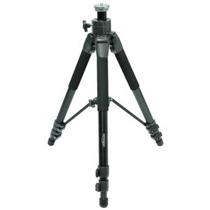

A propos du pied : tous ceux que j'ai essayé ne m'ont pas convaincu. Très lourd, onéreux et pas toujours stables et pratique.
J'ai construit une monture à fourche sur un pied de récup d'un vieux 115/900. Avec d'autres pièces récupérées sur un autre pied, j'ai réalisé un double serrage avec les boutons molletés qui vont bien, et changé toute la visserie d'origine. C'est extrêmement efficace.

J'ai équipé le pied du monture panoramique Manfrotto 338 ( Ebay d'occase pour 22.5 euros !) qui permet de mettre la base parfaitement de niveau.

Je vais certainement acquérir, sauf réactions outragées de votre part le set up suivant:
http://www.astroshop.de/fr/jumelles-apm-25-50x100-ed-demi-apo/p,16618#tab_bar_1_select"]http://www.astroshop.de/fr/jumelles-apm-25-50x100-ed-demi-apo/p,16618#tab_bar_1_select[/url]
http://www.astroshop.de/fr/en-aluminium/omegon-trepied-alu-titania-800/p,23837
Solide, utilisable en photo, monte assez haut pour que les 45° des juju ne soient pas un souci.
http://www.astroshop.de/fr/adaptateurs/omegon-monture-a-fourche-pour-grandes-jumelles/p,33131
