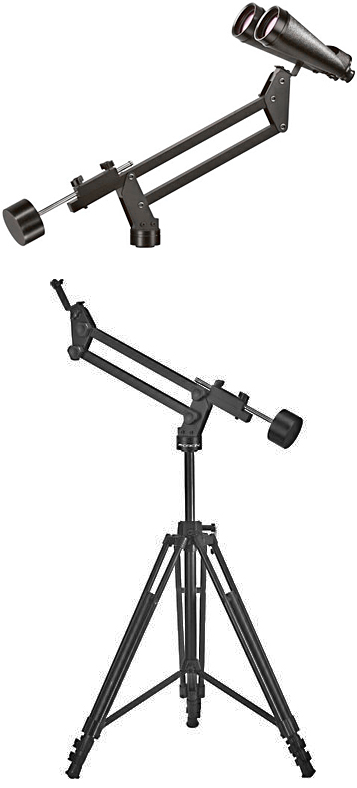

J'ai peut être même la possibilité de mettre ça sous mes 20X80:
http://www.astronome.fr/produit-accessoires-jumelles-monture-paragon-plus-orion-pour-jumelles-879.html
Et de prendre une rotule photo pour la lulu.
Là c'est la totale !
Modifié par JMDSomme

http://www.leboncoin.fr/image_son/760017431.htm?ca=17_s
t'apportera une fluidité exceptionnelle, même à fort grossissement.
