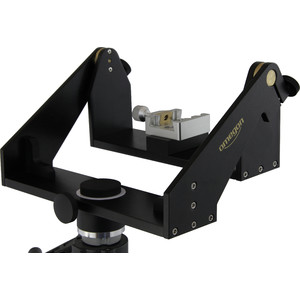

Je crois que ça serait le mieux pour ce genre de trucs... limite sur n'importe quel pied de récup un peu rigide... :
http://nimax-img.de/Produktbilder/normal/33131_1/Omegon-Monture-a-fourche-pour-grandes-jumelles.jpg
Le porte à faux ne m’inquiéterais pas des masses, même si ça crée une petite flexion de la colonne.... et il est bien utile pour viser haut sans bloquer
