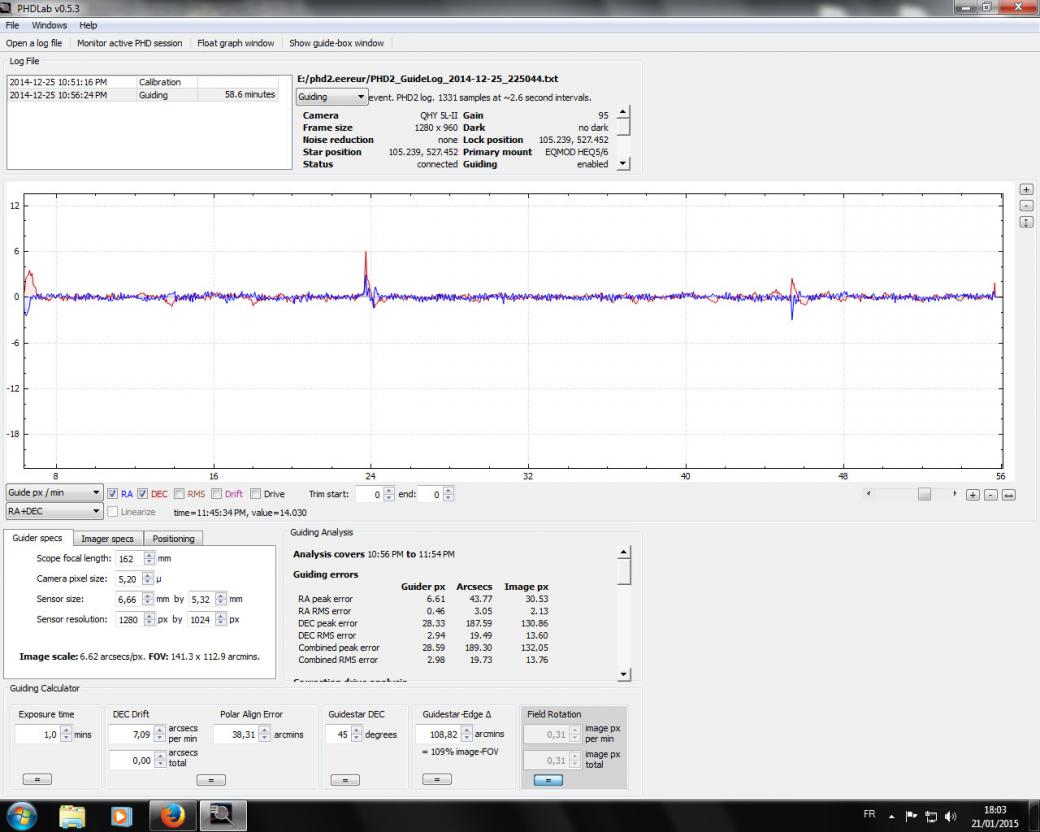

Voila l'autoguidage pendant la séance. La ou il y a de fort pic (24 et 46 min), c'est lorsque j'ai tiré sur le la télécommande de l'apn sans le faire gaffe .
Qu'est ce que vous en pensez ??
