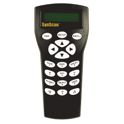

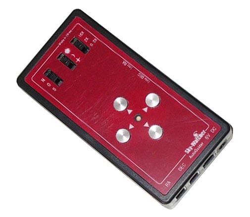

Bonsoir j'aurais une petite question voilà j'ai un télescope skywatcher motorisé le tout avec une raquette simple ou il y a dessus une fiche indiqué autoguidage, je voulais savoir, si je rajoute dessus une raquette synscan az est il possible d'avoir l'autoguidage style go tout.

Tu veux brancher la noire sur la rouge en fait ??
Non, c'est l'une ou l'autre mais tu ne peux pas utiliser les 2 en série; la noire t'apportera la goto sur ta monture mais la noire ne peut pas autoguider..
La prise autoguide sur la rouge, c'est pour recevoir une prise au format ST4 qui provient soit d'une caméra d'autoguidage autonome soit d'un PC sur lequel tourne un logiciel d'autoguidage (PC relié à une caméra).

Je ne pense pas que les 2 raquettes soient compatibles.
Les moteurs utilisés avec la raquette Goto ne sont pas les même que ceux utilisés avec la raquette 2 axes rouge que tu indiques.
De mémoire, les moteurs qui vont avec la raquette rouge sont limités à 8x la vitesse siderale.
Le port ST4 ne peut pas être utilisé pour connecter une raquette Goto. D'ailleurs, je ne suis pas sûr que la prise soit la même (même si elles se ressemblent).
Pour avoir un Goto tu seras obligé de changer toute la motorisation.
La monture EQ3.2 n'est pas faite, normalement, pour l'auto guidage. Il faut au minimum une EQ5.
Certains peuvent cependant monter un pic astro dessus, mais ça risque d'être branlant... Le mieux est une simple motorisation en AD et une bonne mise en station qui te permettront de faire des poses de 60s environ, pas plus, et de te lancer dans l'astrophoto.
