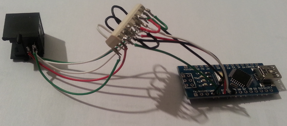

Après avoir été inspiré par ce post pour rajouter un port ST4 à ma monture EQ5, je bricole depuis peu un adaptateur USB facile à construire et pas cher pour faire du GOTO et de l'autoguidage.
Avec le driver ASCOM que j'ai écrit, ça fonctionne plutôt pas mal.
Pour le GOTO, il faut juste avoir un bon alignement polaire et un peu de patience (20min de m31 à m45 avec la raquette à 8X).
La construction de l'adaptateur en lui-même est triviale, il suffit d'acheter un arduino, un optocoupleur, une prise femelle RJ12, quelques fils, et de pas être trop manchot avec un fer à souder.
Sur Ebay il y en a pour ~5€ :

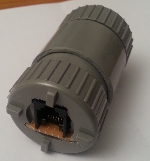

Version finale avec boitier ultra design en tube PVC :be: :
