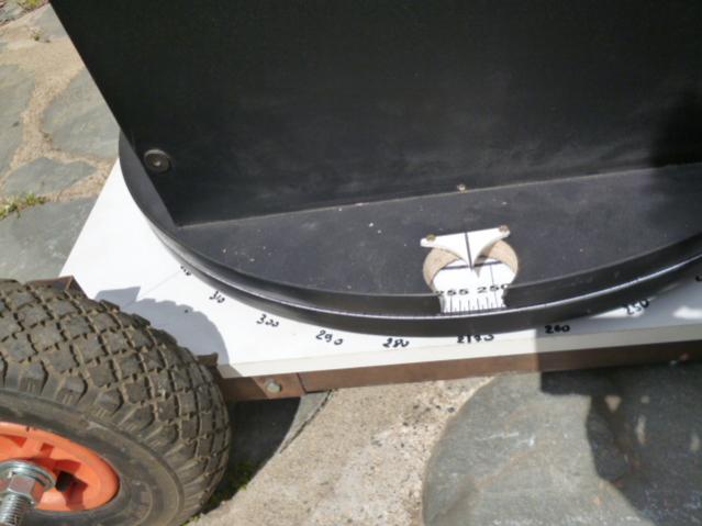

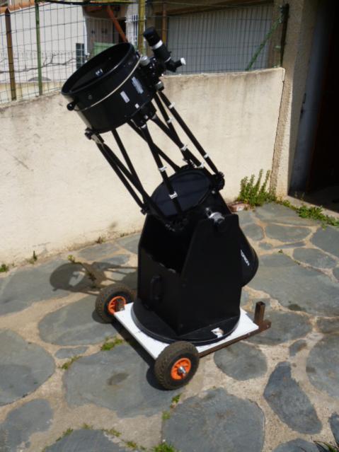

Voila montage et adaptation du télescope enfin fini.
BON DIOUUUUU ben 305mm ben c'est gros :b:
Adaptation d'un Rocker GSO sur un serrurier orion 12" au passage rajout de graduation d'azimut ça aide bien avec en plus un petit boitier électronique pour l'altitude le push to du pauvre quoi.......:rolleyes:

C'est chouette de voir tes photo, voilà un mariage Orion/GSO qui n'est pas courant ! Pour la collim si l'araignée est dans les choux c'est pas grave. La première étape d'une collim (pas besoin de faire cette partie là à chaque fois) est le centrage du miroir secondaire. Si t'as un laser ça sert pas ici, un cheshire ou un simple capuchon troué en son centre fait l'affaire. T'as quoi comme accessoires pour la collim ?
Invité ouki
Salut mon popov ben j'ai le fameux capuchon troué et un laser d'entrée de gamme.
Mon probleme c'est que si je descends en desous du 17mm ben c'est flou, et chose bizarre quand je releve le telescope il me semble que la collimation bouge un peu pourtant tout est bien serré?
Pour la collimation ( capuchon) je fait coincider les 2 ronds via le reglage du secondaire ensuite je colimate le primaire au laser c'est bien ça ?? Ensuite si je remets le capuchon ça ne coincide plus c'est normal ??
En fait je me doute bien que c'est le manque de pratique qui me fait defaut.......
