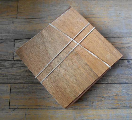

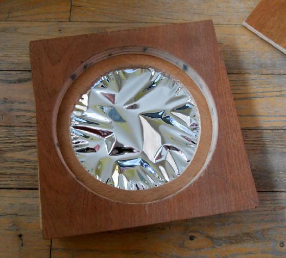

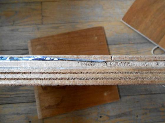

Tous mes filtres sont faits à peu près de la manière que tu décris, mais en contreplaqué.
2 plaques carrées avec un trou de diamètre inférieur à l'ouverture du tube. Entre les 2 plaques se place l'astrosolar. Les 2 plaques sont vissées, ce qui permet de changer le filtre facilement.
3ème plaque de diamètre s'emboitant juste sur le tube et fixée sur l'une des 2 précédentes.
L'astrosolar est juste fixé par 4 points de colle ou de double face puis pressé entre les plaques.
Et, comme tu le suggères, j'ai une fixation mécanique en sécurité pour un des filtres qui a un peu trop de jeu et n'est pas "serrant".
Pour la protection de l'ensemble 2 plaques de CP minces de même dimension que le filtre tenues de part et d'autre par des élastiques. La protection est parfaite.
Si on trouve le CP trop compliqué à travailler on peut utiliser de l'isolant en plaque de polystyrène extrudé de 20mm. Plus facile à découper. Par contre les fixations définitives se font par collage (colle à bois) et le démontable au ruban adhésif. J'ai utilisé cette technique pour une boite à flat et ça marche bien.

Les images, c’est brut de décoffrage mais durable et efficace :
Il est évident qu'on peut améliorer la présentation, poncage, peinture, noire à l'intérieur (encore que, la surface concernée est tellement minime et pas éclairée...), éventuellement mousse souple sur l'emboîtage....

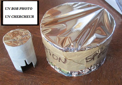

Salut, pour ma part j'ai fabriqué deux bob (visuel et photo que j'ai noté pour ne pas me cramer les yeux) avec des gros calendriers et pour le viseur un rouleau de pq et un bout de feuille astrosolar que je fixe sur mon point rouge bah c'est vraiment pratique.
Thierry
des plaques d'isolant genre styrodur en 20mm d'épaisseur et un morceau de dépron 6 mm pour protéger l'avant le tout collé au double face :
En taillant en forme d'oeuf, on protège les environs du porte oculaire de la lumière solaire directe. l'observation est ainsi plus confortable sans avoir besoin d'autre masque ou écran.
Thierry
Voilà ça c'est le plus simple :D
Mais pour le ranger tu fais comment Tiloune :) ?

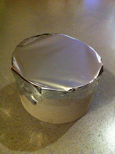

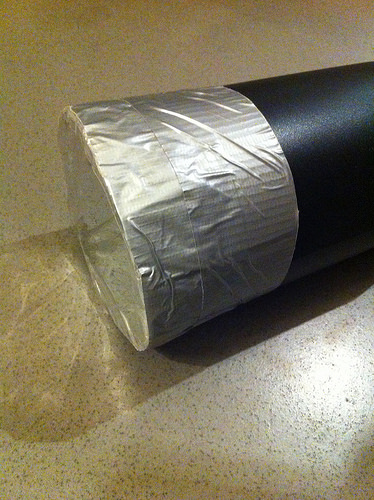

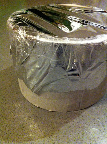

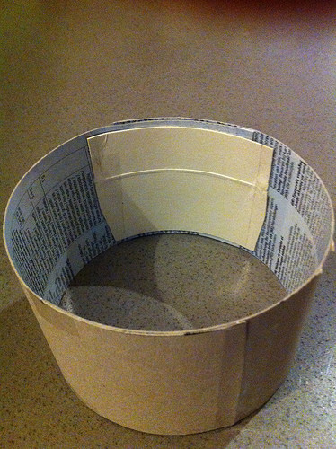

J'ai finalement opté pour le carton :)
Pourquoi ? : Par simplicité (j'avais tout à portée de main ;))
Aujourd'hui il y a eu, miracle, une éclaircie, et du coup je me suis senti tout drôle d'avoir mis de côté mon bricolage filtre solaire :cool:
Alors hop on y va :)
J'ai repris la bague en carton que je m'étais bricolé à l'aide de mon paquet de céréales vide et y ai ajouté un petit renfort à l'intérieur car je le trouvais trop coulant.
(J'ai été surpris de constater que de mettre un élastique autour ne serrer pas du tout la bague sur la lunette, du coup hop, à présent pour le rentrer faut forcer un peu :be:)
J'ai ensuite posé puis replié et scotché le film solaire à nu :
Puis j'ai consolidé avec du stock les bords en haut de peur qu'ils se déchirent en râpant sur l'arête du carton :
Bon ça a eu le fâcheux effet de faire onduler mon film, mais on va dire que c'est pas grave hein :be:
Enfin j'ai mis autour du scotch costaud gris et hop j'ai glissé le tout sur la lulu :
