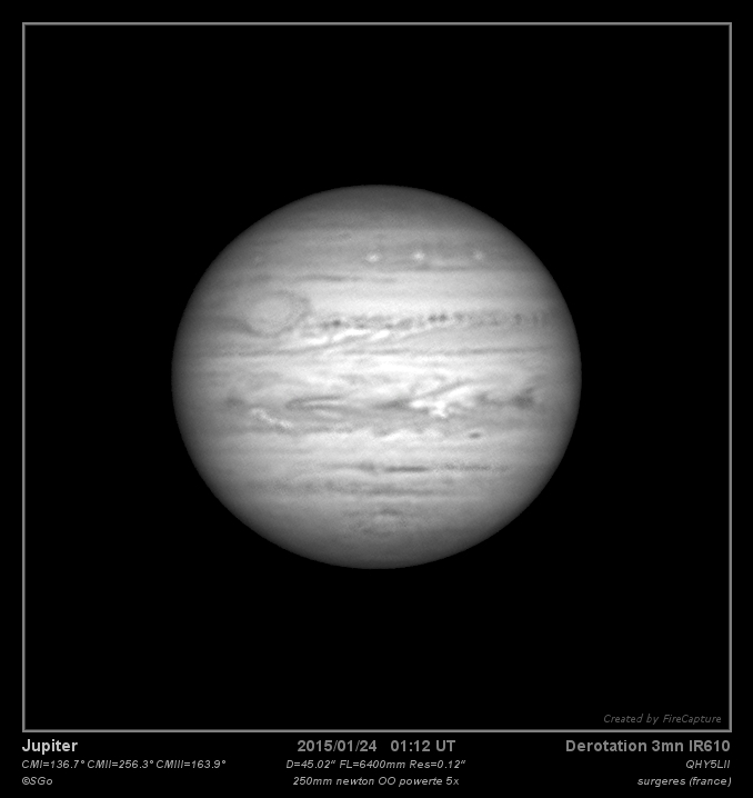

bonjour les forumeurs!
j'ai tenté d'imager le phénomène a avoir dans sa photothèque absolument: le triple passage d'ombre sur Jupiter.
mais non!
j'ai eu des passages relativement calme mais peu transparent, du coup j'ai était obligé de monter les temps d'expo ...
l'IR610:

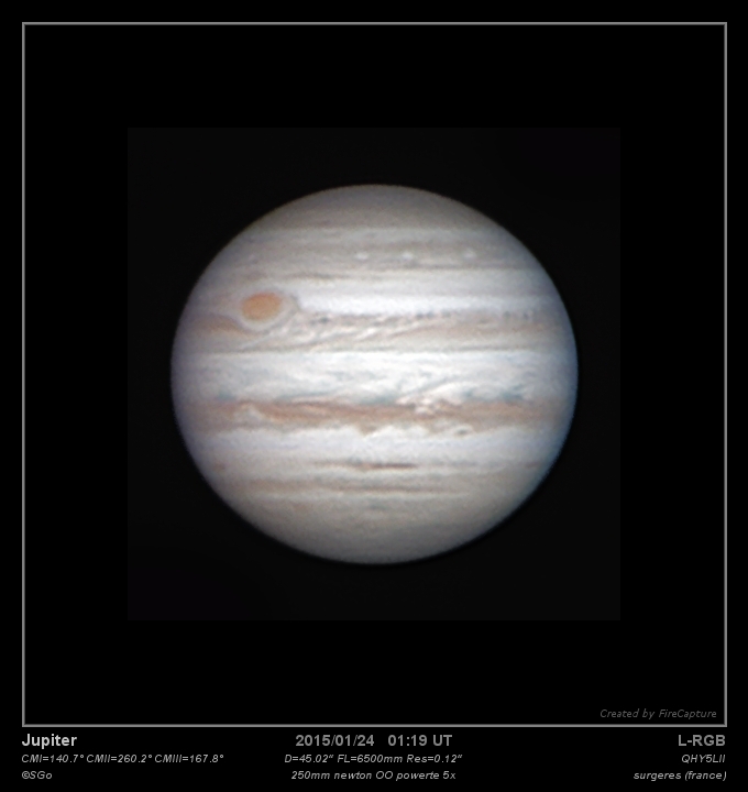

puis une l-rvb:

Le retour des belles images de Stéphane... Hum, des très belles images de Stéphane, là je t'envie !
La couleur est comme toujours très bien équilibrée avec une GTR bien orange comme j'ai pu le constater en visuel il y a quelques jours au travers des nuages, idem pour les bandes équatoriales qui tirent bien sur la marron, as-tu essayé juste une simple RVB pour voir la différence ?
Juste une petite remarque, à moins que ce ne soit mon écran (je ne suis pas sur celui habituel) la partie centrale des 2 images est un peu cramée, ce qui n'est pas le cas sur l'animation très détaillées. On voit sur cette dernière d'ailleurs que les conditions ont été très fluctuantes, tu as du être patient !
Bravo mon ami, c'est un vrai plaisir à regarder !:pou:
Bon là sur mon écran principal, le souci de la partie surexposée est moindre, comme quoi d'un écran à autre les résultats sont très différents !
BOnjour,
Superbe Jupiter en LRGB. :wub:
Ca ne console un peu de ne rien avoir vu ce matin, sous les nuages ...
L'animation est impressionnante au niveau des variations de seeing, avec une belle résolution sur certaines images !

merci William, effectivement mes photos sont vraiment limites surexposées!
j'ai une sonde de calibration, elle est un peu vieille , va falloir que je regarde cela de plus près!
la rvb seule est trop plate, en fait c'est la rvb que j'ai traité en N/B pour accentuer certaines zones puis je l'ai collé sur la couleur avec 30 % d'opacités,
et 6 heures a -5 cela forge la patience!

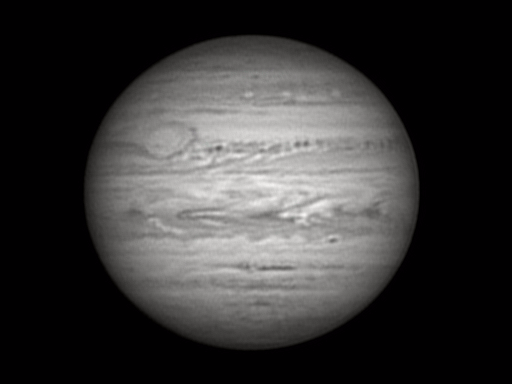

j 'ai repris l'IR610, j'ai combiné avec PIPP 3 videos , puis avec winjupos j'ai fait une derotation de video, je trouve plus de details mais le bruit monte plus vite,( un peu trop hard du coup, je verrai demain pour baisser les manettes):

Salut Stéphane,
De belles captures de la magnifique Jupiter qui en ce début d'année 2015 reste discrète avec cette météo pas vraiment favorable.
Pour ce nouveau traitement et compte tenu des conditions, je trouve que le résultat est bien. Par contre les 3 vidéos devaient être un petit peu différentes côté qualité, le résultat final est certes beaucoup plus détaillé mais l'image est moins fine ou alors cette impression est donnée par des ondelettes plus fortes (as-tu utilisé le niveau 2 ?)
Oui Stephane, je pense que le niveau 3 y est pour quelque chose, il augmente fortement le contraste mais empâte l'image !
Bien joué tu nous sors une belle Jupiter.
La dernière un peu hard en effet mais on voit les détails dans la tache rouge.

oui tu as raison william, des fois cela passe, des fois non...
merci luc, les détails dans la gtr avec le filtre 610 sont tenus, mais present.

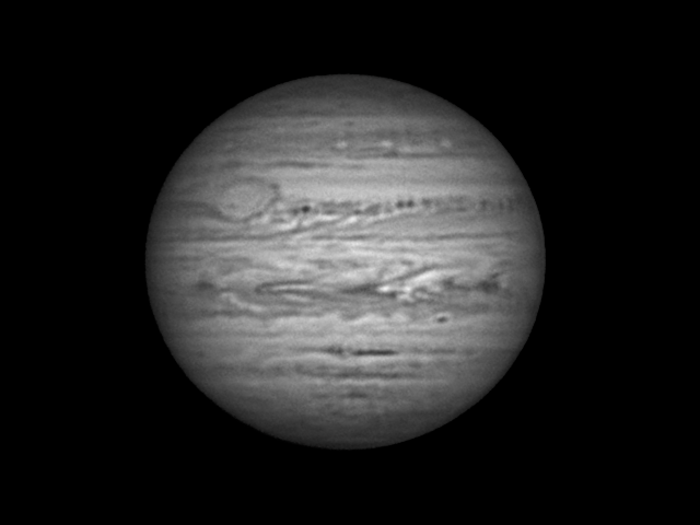

une autre plus soft:
Là c'est parfaitement équilibré et conforme à l'originale, même plus fin, ben je ne peux plus rien critiquer maintenant :p
C'est une autre dérotation ?
On n'aperçoit pas les détails dans la GTR, on les voit clairement ;)
