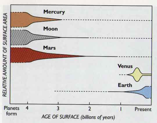

La surface de Vénus a été totalement renouvellée il y a environ 700 ma, par une épisode de volcanisme intense. C'est à relier avec l'état de son manteau, qui évacue mal la chaleur (absence de dorsale). L’élévation de la température doit se traduire par des épisodes de magmatisme intense, suivi de longues phases de latence.
Ok, je savais pas ça. Mais une phase de latence, c'est pas trop actuel.
