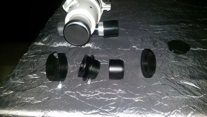

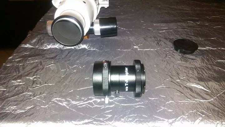

j'ai en ma possession depuis peu une lulu Skywatcher 80ED. Elle est vendue avec les accessoires de la photo 1 (sauf la bague T tout à droite que je viens de commander). Une fois tout assemblé, çà fait la photo 2, et y a plus qu'à visser au cul de la lulu.
D'après les personnes avec lesquelles j'ai bien discuté dans le groupe facebook, il me faudrait en plus, un tube allonge pour effectuer la mise au point correctement car même avec le crayford en butée, c'est impossible.

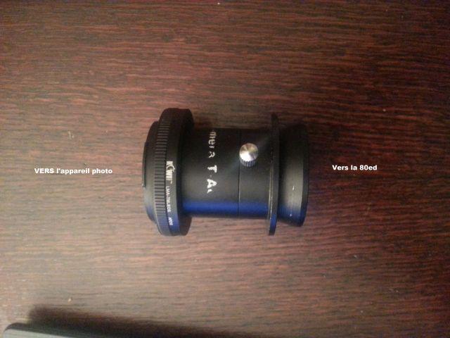

Pour ma part j'utilise cette configuration et ça fonctionne très bien
Bague T2 ---> tube allongue t adaptater ----> adaptateur 50.8 m42
salut astronome04,
Donc tu utilises uniquement les accessoires fournis avec la lulu + la bague T que tu viens visser au bout, c'est çà?
hello voila cela que cela donne avec le 600d avec le tube allonge de chez TS modèle TSFA240
sur la lulu sa donne ca:
Super, bien plus simple est pratique que la solution de base fournie avec la lunette, ideal pour ceux qui l'ont sans les accessoires ;), non fourni dans la version valise compléte :be:
