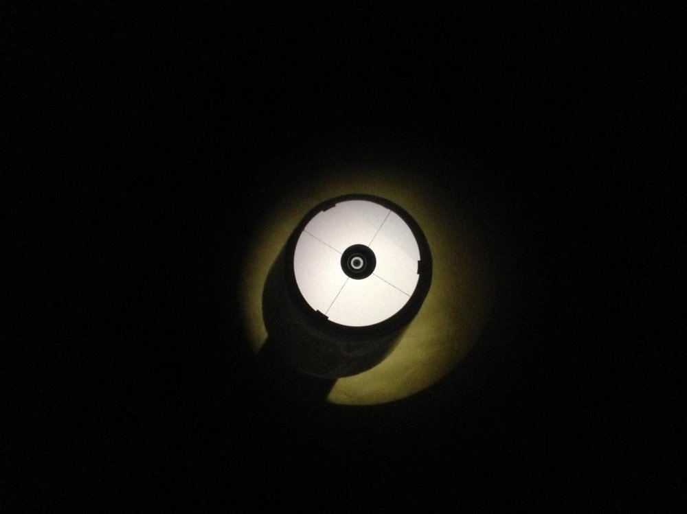

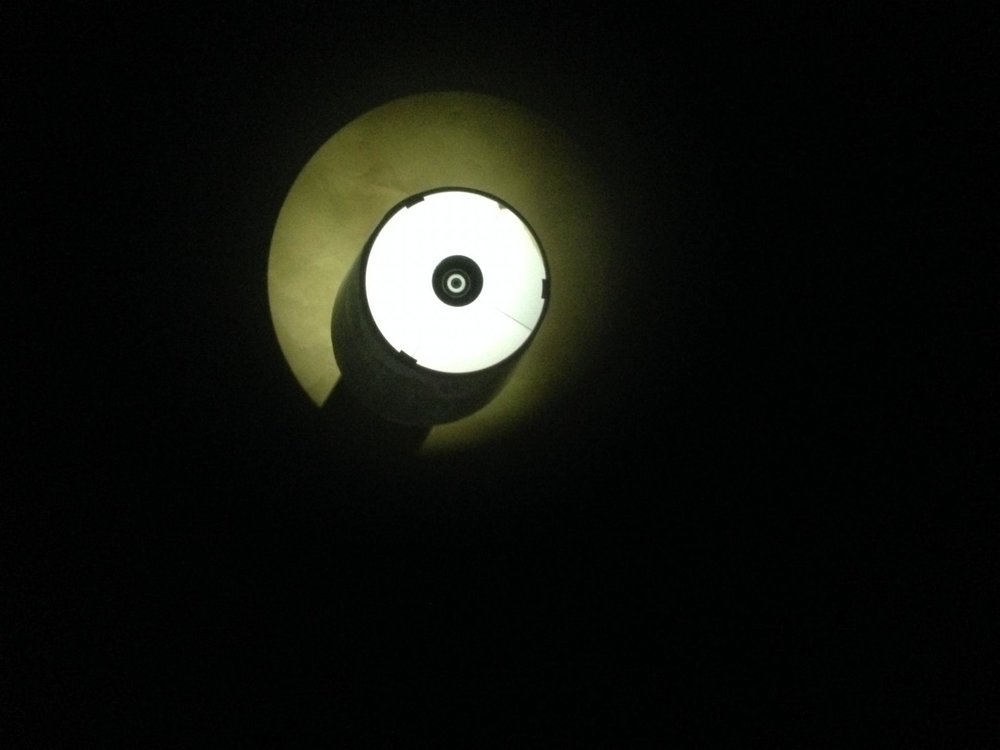

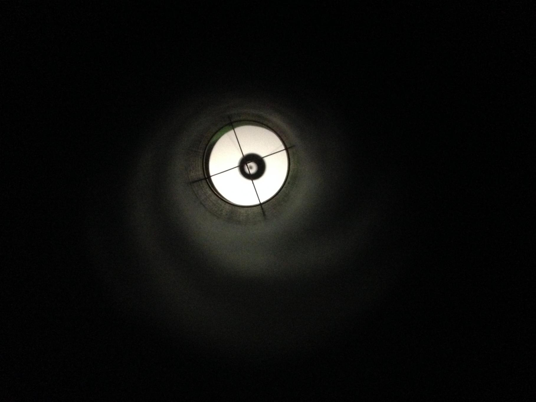

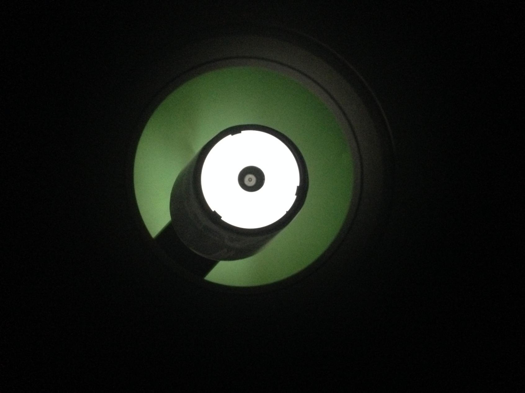

Depuis hier, je n'arrive pas a faire une collimation. J'ai démonté, nettoyé et remonté mes miroirs. Jusque la, pas de soucis. J'attaque la collimation et je me retrouve avec une collimation qui me semble correcte a l’œilleton et complément a l'ouest au cheshire. Par contre, je n'ai plus de laser. Le mien est déréglé
A la place du blabla, je vais laisser place aux photos. Je pense qu'elles en diront plus que moi ;)
a l'oeilleton
au cheshire
Voila, si vous avez une idée de mon soucis, je prends ;)
Merci a vous

Salut ! Oui la position du secondaire semble être à retoucher légèrement, ça commencerait déjà à recentrer un peu tout ça.
Puis peut être que ton primaire est trop haut sur le barrilet ! A vérifier au niveau des vis tirantes/poussantes.
Merci a tous pour vos réponses.
J'ai tout essayé et rien. C'est toujours la foire :confused:
Du coup, je me demande si cela ne vient pas d'un soucis de montage du porte oculaire, vu que je l'ai changé il n'y a pas si longtemps :?:
Du coup, je démonte tout a nouveau et je vérifie. Je pense que ça ne fera pas de mal.
Par contre, est ce qu'il y a des règles a respecter pour le montage d'un PO ??
Le secondaire n'est pas centré par rapport au tube du PO dans la première photo. C'est normal qu'avec le Cheshire, dont l'ouverture est plus petite de celle tu tube du PO, on aperçoive plus le décentrage.
Il faut, au vu des photos, le descendre un peu.
Mais apparemment, il n'est surtout pas centré non plus sur l' axe perpendiculaire. Dans cas, c'est le PO qui est mal orienté. Si tu as des vis poussantes/tirantes sur la base du PO, tu peux alors l'orienter. Si tu n'a pas de vis poussantes, dans ce cas, tu peux mettre une ou plusieurs rondelles métal entre le tube et la base du po pour l'orienter correctement.

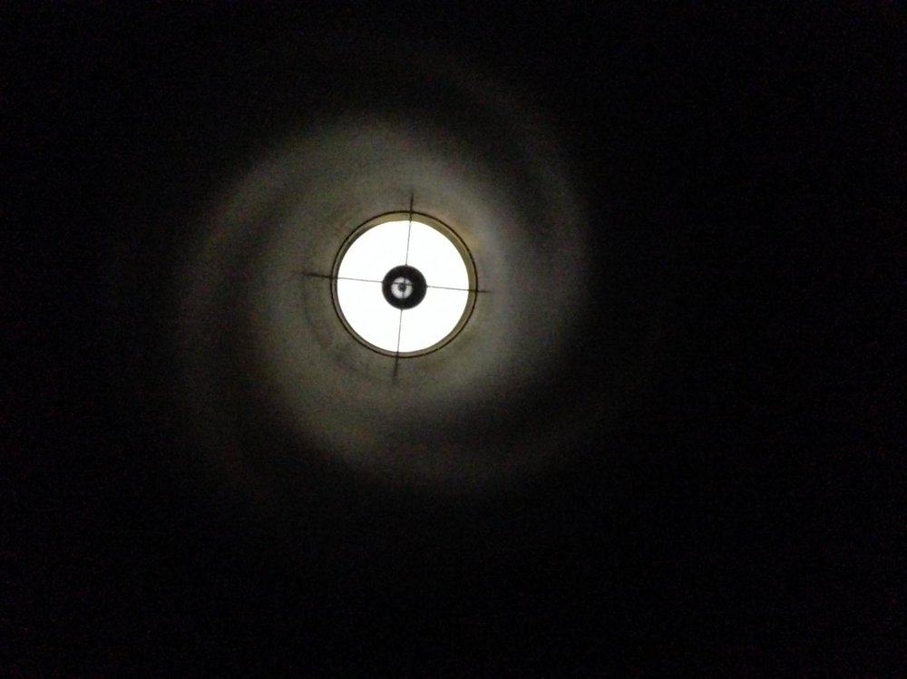

Désolé de ne pas avoir répondu plus vite, j'avais un peu de boulot ;)
En effet PierreDesvaux, j'ai démonté et remonté le Porte Oculaire et je l'ai recentré a l'oeil. Je pense qu'il était en cause également ;)
Voila le résultat
Je n'ai pas réussi a faire mieux, mais je pense que c'est pas trop mal :p
Merci a tous pour votre aide ;)
