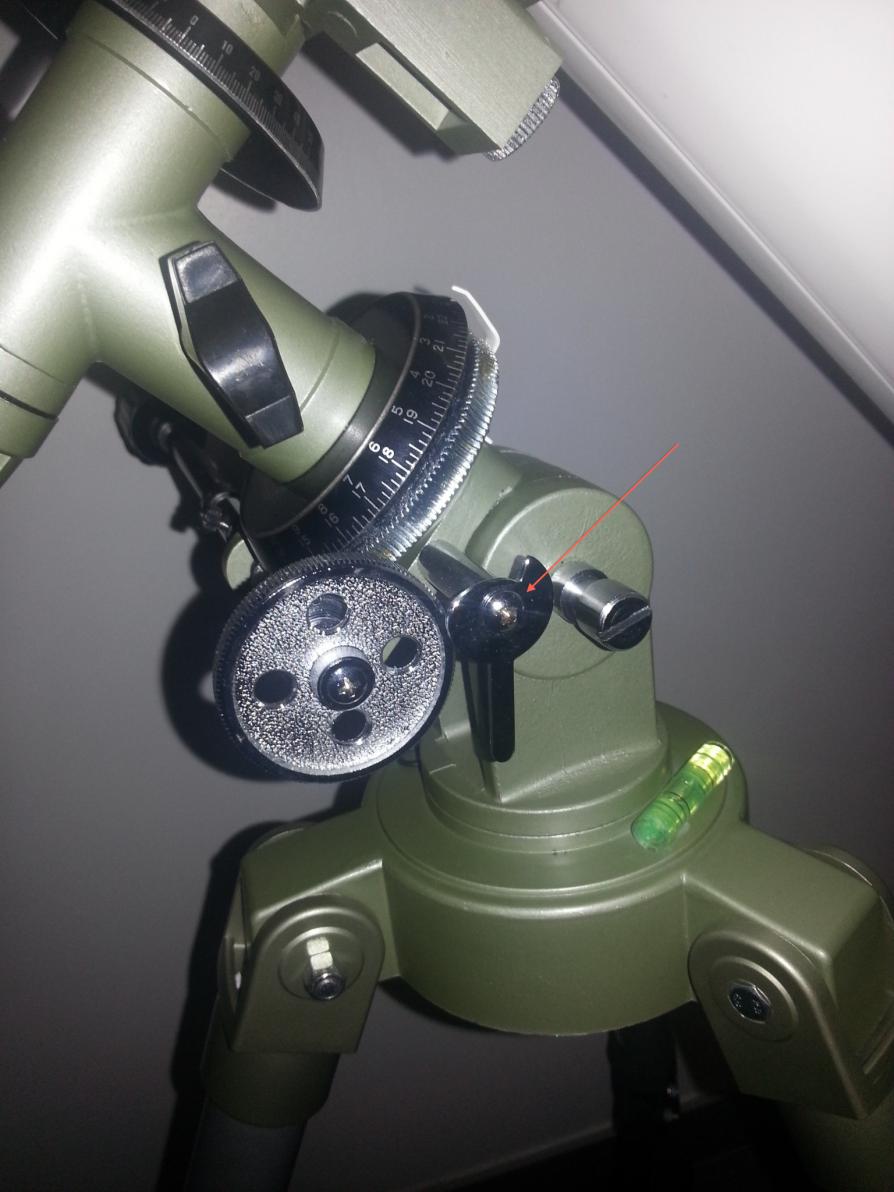

est ce normal que sur l'axe de déclinaison je ne puisse pas dépasser un mouvement de 15° ? si je par d'un coté une fois régler sur 90° j'arrive a 75° en tournant le flexible ( qui je précise n'est pas une vis sans fin).:b:
Oui c'est normal. Généralement on ne fait que quelques ajustements en déclinaison.
Oui c' est normal, on se sert de la molette pour affiner le pointage, puis pour les mouvements plus importants il faut desserrer le freins et bouger le tube manuellement, tout ça si mes souvenirs sont bons, car ça date de 1998 quand même, je m' arrangeait pour mettre la molette en positon intermédiaire avant de serrer le frein pour pouvoir avoir de la latitude des deux cotés
Le ''machin qui est libre'' est utile si on ajoute un moteur
La monture est je pense l' équivalent d' une EQ2 actuelle
et aussi quelqu'un sait a quoi sert ce machin qui est libre ?
Je me suis posé la meme question il y a environ 25 ans lorsque j'ai reçu mon premier 115/900. C'est utilisé lors de l'ajout d'un moteur pour le suivi.
