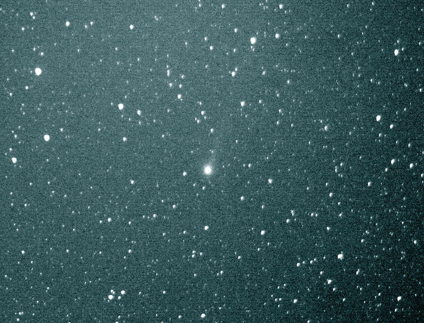

Salut tout le monde , voilà celà fait pas mal de temps que je n'avais pas poste d'image .
Bon samedi 24 Janvier 2015 , j'ai voulu faire cette comete "Lovejoy" , le problème la présence de notre satellite qui n'était pas très loin et qui ma géné pour faire la mise au point .
Monture ma fameur Meade LXD75 avec autostart .
Tube support : Lunette skywatcher 80/400
APN Canon 350D (non défiltrer)
Objectif : le classique Canon 18 - 55 mm
Ouverture à 5 environ
Bon alors je commence à monter la monture plus la lunette qui me sert de support pour l' APN avec objectif 55mm .
Mise en station ok
Je fais les petits réglages divers et là les ennuis commance , beug de la monture elle se coupe ??????????
Je relance le démarrage , je refait la mise en station , le problème vient du powertank , gros problème d'humiditer .
Enfin bon elle refonctionne , je branche mon cable de liaison entre l' APN et l'ordinateur , puis le cable USB Controle avec le logiciel SHUTTER .
Le lance l'ordinateur , démarrage .............
Et là encore un problème la led du cable USB Controle ne s'allume pas ?????
Le problème vient du cable , je débranche pour mettre la télécommande manuel en secours .
Une fois avoir viser la zone de la comete , je lance une pose à 800 ISO de 60 secondes pour voir où elle ce retrouve dans le cadrage .
Je la retrouve et la je lance des poses en manuel entre 2 minutes à 3 minutes "il faut avoir l'oeil sur le chronométre" donc je fais environ 20 poses de 2 à 3 minutes , puis ensuite les darks , les offsets et le lendemain avec le même montage les Flats , je fais mon traitement sous DSS et je fini par photoshop CS4 .
Et voilà le résultat qui n'est pas terrible , voilà passer tout ce temps pour un résultat qui n'est pas terrible .
Maintenant il est trop tard la lune monte de plus en plus et la comete s'éloigne .
A+:cry:
Stéphane
Et tes brutes elles sont comment ?
Pour les darks, j'avais enchaîné avec un intervallomètre, et je sais pas le capteur doit chauffé, mais au bout d'un certain nombre de darks j'avais beaucoup de pixels rouges en bas du capteur. Peut être as tu le même phenomene. Comment sont tes darks ?
Virgile.

Salut Virgile , bon j'ai regarder mes darks , ils sont pas mal , mais là j'ai fait un traitement sous DSS , je n'ai pas trop de temps en ce moment , je vais tenter de tout faire sous Iris , celà prend beaucoup de temps , mais je vais le faire prochainement lorsque j'aurai un peu plus de temps .

Peux tu poster une brute pour voir. Il y a bcp de bruit pour 800iso je trouve.
2 3 minutes c'est sûrement trop long aussi.
Modifié par AstroFilDu76
je poste une brut RAW , en faite ce n'est pas 800 ISO mais 1600 ISO , je ne me souvenait plus .
Peut tu m'envoyer ton adresse mail en message priver car elle 7.28 Mo ce sera plus simple je pense .
Merci
Stéphane
Combien as tu fais de darks ?
La map est pas très bonne et les étoiles sont déformées.
Tu a fais pour la brute que tu m'a envoyé 1'37" de pose à 1600 iso.
Le bruit évidemment augmente avec le temps de pose et la sensibilité.
Faudrait demander confirmation à des astrophotographes plus aguerris que moi, mais je pense que si le temps de pose de tes darks et des images ne sont pas suffisamment proche, le traitement de ceux ci sera forcement moins bon. Appliquer de mauvais darks rajoute du bruit, j'en ai déjà fais l'expérience par le passé. Admettons, tu fais des darks plus long, le traitement enleveras plus de bruit qu'il n'y en a donc tu ajoute du bruit "négatif" et si ils sont trop courts il te resteras du bruit.
Faut vraiment être précis avec les darks, ils doivent être fait dans exactement les mêmes conditions que l'image.
Mon conseil qui peux éventuellement rattraper le coup. Fais une bonne dizaine de darks (à la même température d'acquisition) pour chaque temps de poses que tu as et pré-traite chaque image indépendamment, ensuite aligne et additionne les images ainsi prétraitée.
Je pense que le résultat devrait être mieux.
Avec IRIS ce sera peut être plus simple.
Maintenant bon courage, ça risque d'être long.
Bonne nuit au taf.
Virgile
Salut Virgile pour répondre a t'a question , j'ai fait 17 Dark a la voler , ok moi aussi je pense que les Darks ne sont pas tous pareils d'ou l'augmentation du bruit .
Je te prépare l'image de sortie de DSS dans la journée .

Stéphane, pour revenir sur ton image.
Les flats ne semblent pas bons non-plus.
Je vais te dire comment je fais les miens ça mange pas de pain.
Je me une feuille blanche devant mon objectif et je l'éclaire aussi uniformément que possible.
Ensuite je règle le temps de pose de façon à avoir mon histogramme au 3/4 (tape histogramme flat sur gogole, tu verras comment ça doit être).
Et normalement c'est bon.
Pour la petite anecdocte voici mon résultat de samedi soir à la 80ED sur EQ6 (autoguidée).
C'est pas terrible, mais c'est un premier jet, ma map était pas très bonne. Je vais essayé de faire un meilleur traitement.
