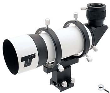

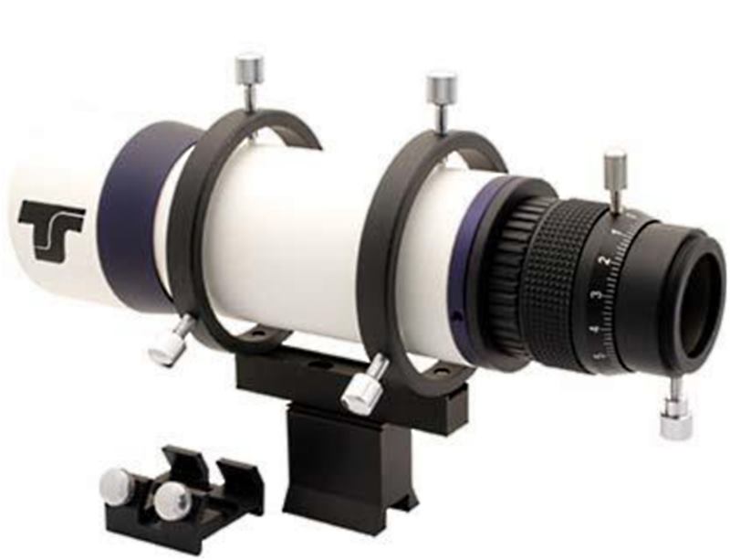

je tablerais bien sur une guideuse 60mm ts sur chercheur car j avoue ne rien comprendre aux systeme de fixation par anneaux
pour trouver la bonne taille tout ca tout ca
