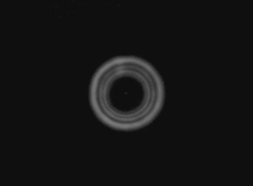

Pour la collim, il est possible de se faire une idée rapide sur une étoile en défocalisant la mise au point pour faire apparaitre une série d'anneaux comme sur l'image ci-dessous
21339-1412238624.jpg"]21339-1412238624.jpg[/url]
Si les cercles sont bien rond la collim peut attendre.
Si au contraitre tes anneaux sont vraiment biscornus ou tassé d'un coté il y aura une collim à faire rapidement
