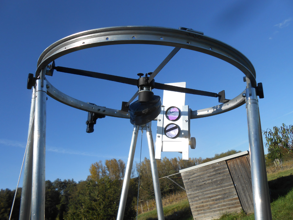

Au zénith le mouvement en azimut est difficile, donc une poignée facilite le mouvement comme pour un périscope de sous marin.;););)
Modifié par max du 77
Sur mon Lukehurst en 2010, j avais mis deux poignées fixées sur les tubes.
Et là, ça faisait vraiment un périscope.
C était plus pratique au zénith.
JM

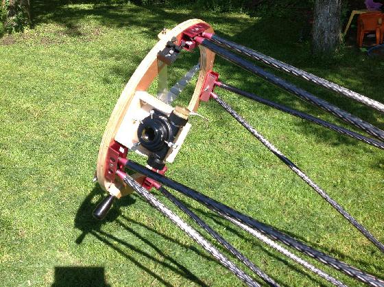

Perso, je trouve qu'au zénith, il est très facile de changer de position en faisant pivoter
je saisis la cage à deux mains comme un volant et je vais où je veux
5.jpg?psid=1
l'avantage c'est que la torsion est répartie entre tous les triangles et non sur un couple de tubes

Oui Gerard pas terrible pour les torsions , mais le 18 pouces a 4.4
m aurait fait lever les bras bien trop haut. Pour ma hauteur , pas top.
On fait avec les moyen du bord.
JM

Cette barre est en effet une belle idée! hihi!... ;)
La tige fixée sur l'anneau supérieur fait office de levier (donc plus de force), comme sur un cabestan et cela permet de ne pas forcer sur les tubes ou les fixations des tubes. A utiliser d'ailleurs dans toutes les positions!
Un truc indispensable sur tout bon dobson... ;)
