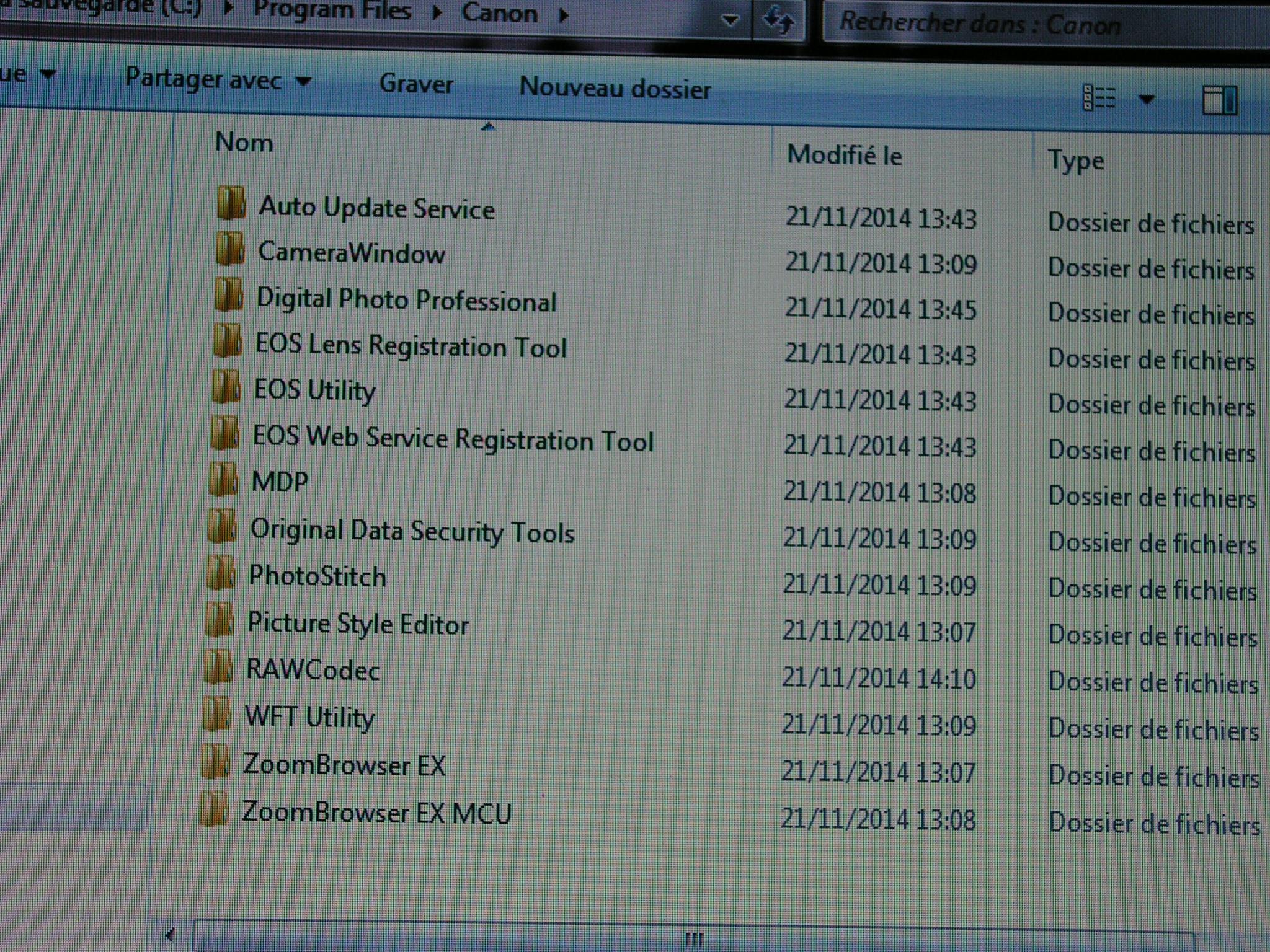

Pourquoi dans outil administration ????
Mes programmes sont dans C/Program file/ Canon
pas de canon caméra access de mon coté

Etrange car tu ne l'as pas sur ta photo.
Tu peux regarder si tu as le fichier dans service qui se nomme "canon access library 8"
