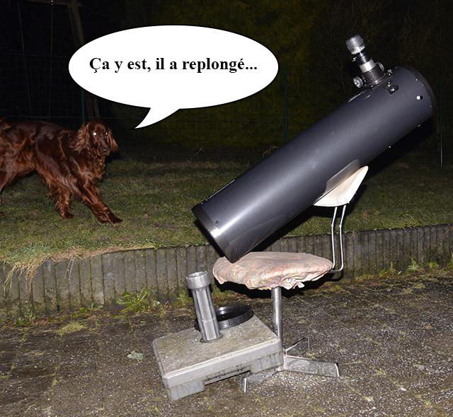

Oui, elle tourne sur sa base et on peut régler l'élévation en posant le cul du tube plus ou moins près du dossier (articulé). :be:
L'avantage c'est que quand on est fatigué d'observer, on peut s'asseoir sur la monture. :ninja:
Quand à Flynn (le setter irlandais), il attendait que je m'éloigne pour pisser sur ma nouvelle monture alt/az... :o

L'avantage c'est que quand on est fatigué d'observer, on peut s'asseoir sur la monture. :ninja:....
Attention quand même au tube trop froid :be:
Mouais, fait gaffe dans le noir de pas t'asseoir sur le support de parasol, ce doit être moins confortable :rolleyes::be: :be:

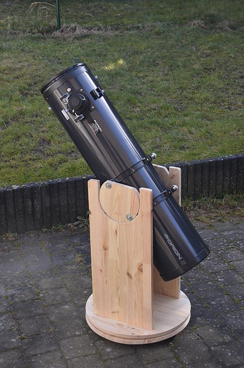

Petit retour concernant ce Newton qui est désormais un Dob. :)
Très classique, tout bois avec patins teflon. Merci à Otzi pour les dimensions dont je me suis inspiré. :beer:
Là, il doit juste recevoir une couche de vernis et son chercheur. Premier essai ce weekend. :wub:
Beau boulot, il a belle allure en bois ;)
A l'usage, j'ai juste ajouté 2 petites cales pour les tourillons (avec teflon) coté intérieur, pour eviter tout déplacement latéral du tube (ie ds l'axe gauche droite par rapport a la direction du tube). Elles sont mises +- vers l'avant, facile a determiner en basculant le tube: trouver l'endroit où les attaches de colliers ne viennent pas buter dessus....
